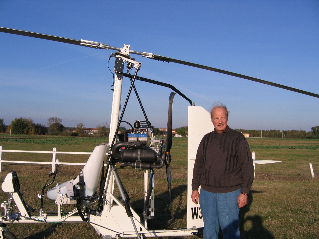

Ci-dessous Monsieur Delot - avec son autorisation - devant sa nouvelle machine à l'occasion des essais effectués par Xavier Averso au Bois de la Pierre,  le 5 novembre dernier.
Une superbe machine, très soignée, avec un moteur tout neuf, très silencieux. Essais sans problème.
Idea Entre les flasques de jonction des tubes mat/quille est installée une petite "boite à gant" dans laquelle il range ses papiers ... Excellente idée.
Hélas, ce jour là je n'avais pas ma vidéo. Evil or Very Mad
A noter que le nom de la machine ne comporte désormais plus le chiffre II romain mais son équivalent en chiffre arabe.
Cela à cause des noms de domaines qui sont impérativement en minuscule et sans accent, donc www.GuépardII.info par exemple donnera www.guepardii.info ce qui est nettement moins joli que www.guepard2.info Mr. Green . Pour le reste Joël Tilquin vous en dira sûrement plus, le moment venu Cool

Non dè Diou ce Guépard2 il me plait il a une bonne gueule. Le seul truc mais alors le seul, qui me chiffonne, c'est l'angle de déviation des cardans du prélanceur celui du bas ça va mais celui d'en haut,  "Bou!! du con" il ne doit pas falloir mettre le manche en arrière pendant le prélancement et ça c'est dommage.
MessagePosté le: Ven 25 Nov - 10:37 (2011)    Sujet du message: Essais en vol du Guepard2XJ Répondre en citant
sur la photo "statique" le rotor est en butee arriere et le cardan semble etre a moins de 45 degres , mais il est homocinetique avec le rotor horizontal (si les cardans sont en phase)

pourquoi ?" il ne doit pas falloir mettre le manche en arrière pendant le prélancement et ça c'est dommage."je comprend pourquoi il ne faut pas le mettre en arrière mais pourquoi dommage
tu sais avec l'appareil sur lequel je vole actuellement je prèlance toujours manche avant et j'ai toujours décollé plus court qu'avec mon
1er où je prélançais manche arrière,à régime rotor identique,diamètre identique et charge de l'appareil équivalente.
alors qu'es ce qui est mieux ,c'est juste une question de manip je crois. Rolling Eyes
MessagePosté le: Sam 26 Nov - 00:50 (2011)    Sujet du message: Essais en vol du Guepard2XJ Répondre en citant
Bonsoir avatar65
Je dis que c'est dommage que l'on ne puisse pas (me semble t'il) finir le prélancement manche arrière, car dans cette position, le rotor profite de deux choses: le vent face auquel tu es, et (dans une moindre mesure) le souffle de l'hélice qui tous les deux participes à l'accélération du rotor, en plus le rotor étant en arrière, il n'y a pas de temps mort entre le lâcher du prélanceur et le lâcher des freins, tu peux même (mais il ne faut pas le faire ni le dire) commencer à rouler quelques mètres avec le prélanceur encore en action et là c'est encore mieux (mais je le répète à ne faire qu'avec un appareil bien en main et depuis longtemps).
Si il t'arrive de voler par grand vent, finir le prélancement manche arrière diminue presque de moitié le temps de lancement donc diminue l'usure et la fatigue de la mécanique.
