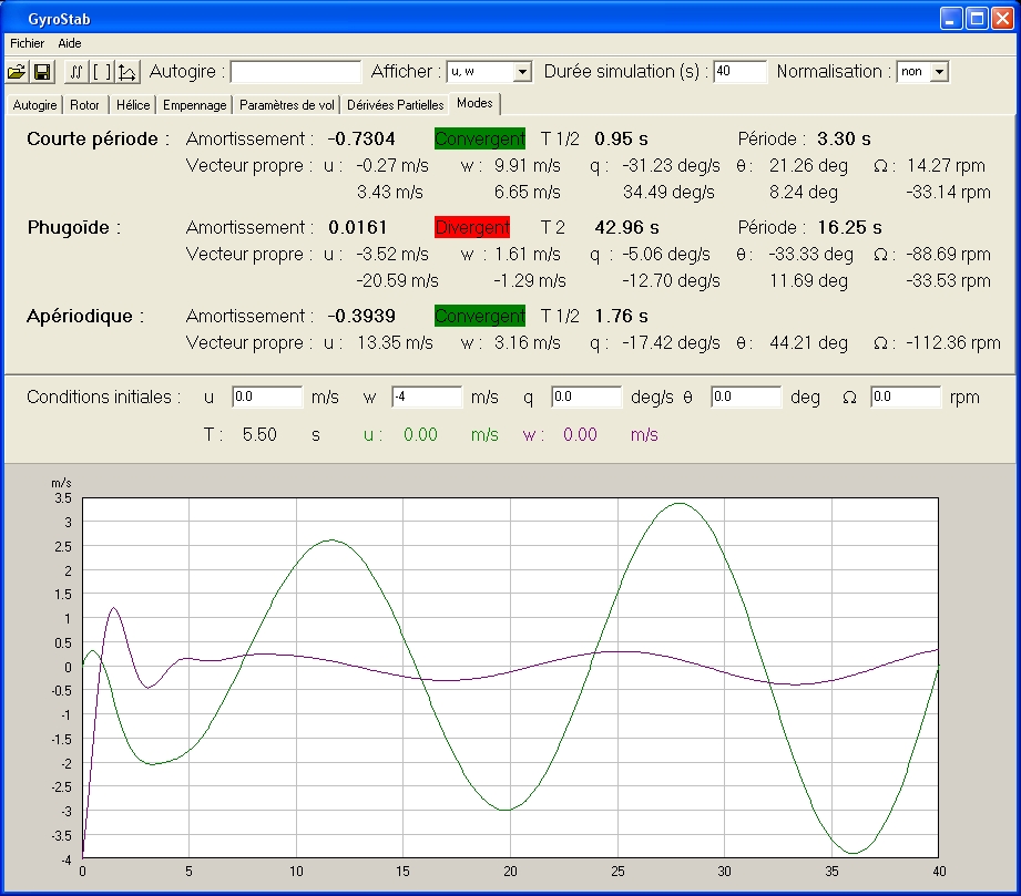

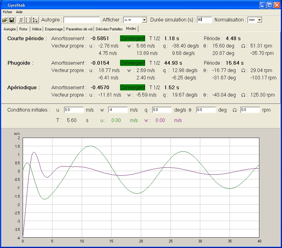

Remy, la réponse d'Haflinger est malheureusement fausse. Le stabilisateur horizontal est très utile pour amortir l'oscillation d'incidence (le mode courte période) mais peu être néfaste pour la phugoïde. Voici le calcul des modes du magni VPM16 avec son stabilisateur d'origine. On voit que tous les modes sont stables et que suite à une perturbation d'incidence le mode longue période s'amortit
Voici maintenant la réponse du même autogire mais avec un empennage 50% plus grand.
On constate qu'on a amorti un peu plus le mode courte période (T1/2 passe de 1.18s à 0.95 s). On constate par contre que le mode longue période est divergent. Certes ce n'est pas violent car la période pour doubler les amplitudes est de 43s. Mais le mode diverge. On peut donc conclure que l'empennage horizontal peut conduire à une phugoïde instable. Il y a d'autres solutions pour amortir une phugoïde, j'en reparlerai bientôt.

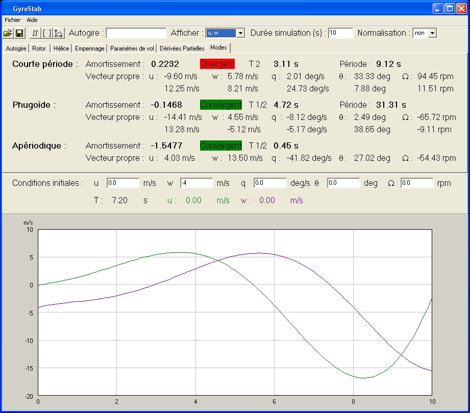

MessagePosté le: Ven 2 Déc - 19:34 (2011)    Sujet du message: Phugoïde et instabilité Répondre en citant
Philippe, voici la réponse du même magni dans lequel j'ai réduit l'empennage à 20% de sa surface initiale.
On voit cette foi que c'est le mode courte période qui diverge avec un T2 de seulement 3.11 secondes. Sur les courbes la variable w représente le variation d'incidence (celle-ci est égale en fait à w/U, U la vitesse égale à 30 m/s). On voit que l'incidence passe de +9,5 degrés à t=5s à -26 degrés à 10 secondes. Evidemment cet autogire est impilotable.
Il a par contre une phugoïde stable bien amortie T1/2=4.72s. On peut conclure que l'empennage du magni a été bien dimensionné.
