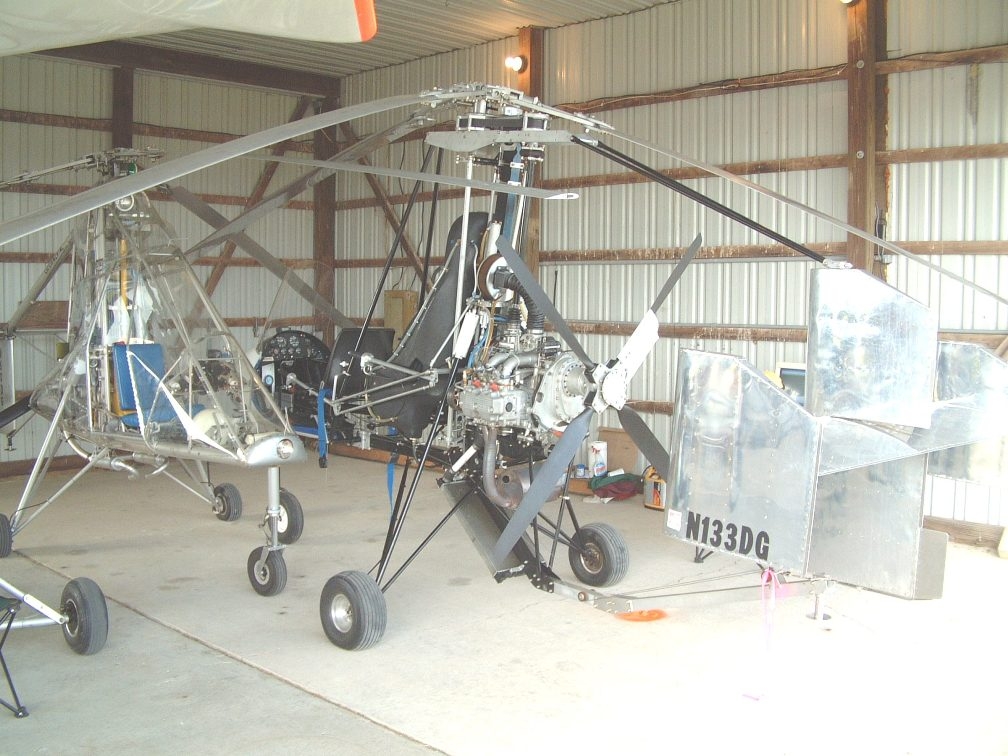

Regardes aussi du côté des autogires de Dick Degraw.
Le prélanceur transmets en permanence une partie de la puissance au rotor.
Cela permet aussi de voler avec un rotor plus a plat, donc d'avoir de meilleurs performances...

Le JUMPERNATOR  avec l'entrainement du rotor en vol avec un différenciel entre hélice et rotor similaire à celui de Dirk Degras
Quelle classe ULM en France serais autorisé pour ce combiné  classe 5 AUTOGIRE ou  classe 6 HELICOPTERE  ?
