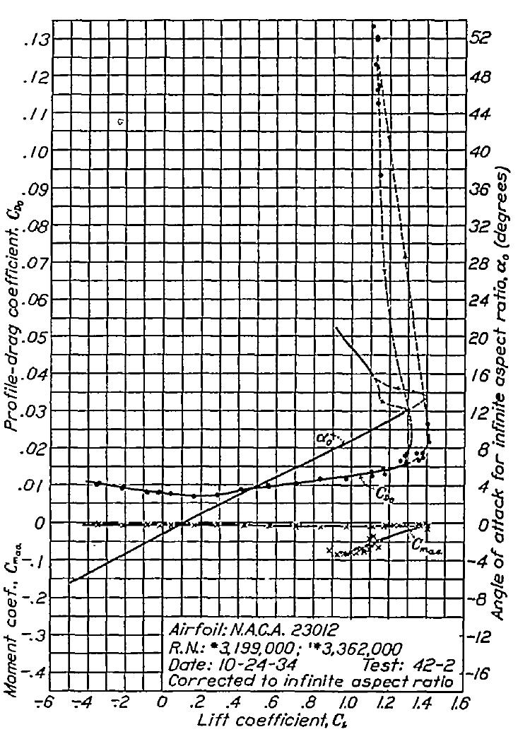

pourtant un rotor tournant a son regime de croisiere soumis a 0.0 g , donc avec le profil de pale a incidence de portance nulle ne connait que la trainee de profil , minimale a cette incidence , en rotation ,
alors qu'a 0.5 g (1/2 incidence du profil) , il connait une trainee de profil accrue a cette incidence , ainsi que la trainee induite corespondant a 0.5g en supplement ,
comment nier cela ?

Haflinger, tu fais le calcul du couple rotor dans le cas d'un passage de 1g à 0.5g et dans le cas du passage de 1g à 0g et après on compare nos résultats.

donc je ne vais pas proceder de cette facon , je vais prendre un exemple pratique concret comprehensible par tout le monde grace la la polaire du NACA 23012 ci-dessous
prenons un element de pale travaillant a Cz = 0.5 , son incidence est de 4 degres ,
sa trainee est de Cx = 0.01 , sa finesse est de 1.15 degres
etant en equilibre autorotatif son calage est : 4 - 1.15 = 2.85 degres
si on la soummet a Cz = 0 (soit 0.0 g), on obtient Cx = 0.0075 , et une incidence de - 1 degre degres
la resultante est donc a : -2.85 - 1 = - 3.85 degres de la normale de l'axe de rotation
ce qui donne un coefficient normal a l'axe de rotation de "ralentissement" de : 0.0075 x cos 3.85 = 0.00748
sensiblement la meme chose vu la petitesse de l'angle
si on la soummet a Cz = 0.25 (soit 0.5 g) , on obtient Cx = 0.007 , et une incidence de 1.5 degres
sa finesse est de 1.6 degres
la resultante est donc a : -2.85 + 1.5 - 1.6 = -2.95 degres de la parrallele de l'axe de rotation
la resultante est egale a 0.2501 , sensiblement egale au Cz vu la petitesse de l'angle
ce qui donne un coefficient normal a l'axe de rotation de "ralentissement" de : 0.2501 x sin 2.95 = 0.013
soit 74 % de coefficient de ralentissement de plus a 0.5 g qu'a 0.0g
sauf erreur de ma part (j'ai fait cela vite fait)
je complete pour prouver l'autorotation
si on la soummet a Cz = 1.0 (soit 2 g) , on obtient Cx = 0.0125 , et une incidence de 9.0 degres
sa finesse est de 0.7 degres
la resultante est donc a : -2.85 + 9.0 - 0.7 = 5.45 degres de la parrallele de l'axe de rotation
la resultante est egale a 1.0001 , sensiblement egale au Cz vu la petitesse de l'angle
ce qui donne un coefficient normal a l'axe de rotation "d'acceleration" de : 1.0001 x sin 5.45 = 0.095
il y a bien autorotation avec acceleration du rotor sous facteur de charge
en conclusion , en regime etabli sous facteur de charge 1 , en cas de diminution du facteur de charge la resultante s'oriente en arriere de l'axe et ralentit le rotor , en cas d'augmentation du facteur de charge la resultante passe en avant de l'axe et le rotor accelere
