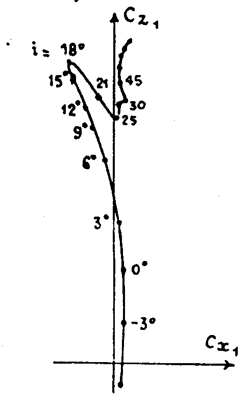

Jean-Claude,
il suffit d'utiliser une polaire de Lilienthal pour comprendre l'autorotation. la polaire de Lilienthal utilise la corde de portance nulle comme référence au lieu de la direction de l'écoulement. On voit ainsi immédiatement pour quelles incidences le coefficient Cx1 est "tractif "
Ci-dessous une polaire tracée de la main d'Otto Lilienthal  lui-même.

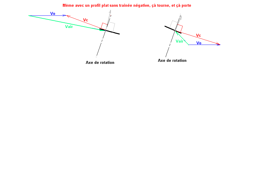

A Philippe.
Oui, on peut l'expliquer comme çà. Mais on pourrait quand-même faire tourner un rotor avec un profil qui ne donnerait aucune trainée négative sur la polaire de Lilienthal. On passe donc quand même à côté de l'explication. C'est davantage une affaire de calage de pale sur le moyeu, et d'angle du disque sur la trajectoire.
Cependant, la polaire de Lilienthal montre que le changement de repère angulaire donne des trainées négatives susceptibles de faire remonter le profil "au vent", et c'est déjà bien.

jean-Claude,
ton profil plat est calé en négatif par rapport à l'axe de rotation. Chacun comprend que, comme les moulins à vent, le rotor tournera tant que l'air arrivera de dessous. Mais cette explication ne permet pas de comprendre pourquoi un rotor avec un profil calé en positif tourne en autorotation une fois lancé. Celle par la polaire de Lilienthal en revanche permet une meilleur compréhension de la réalité. C'est en tout cas la meilleure que je connaisse et l'on y rarement recourt. La polaire de Lilienthal que j'ai montrée laisse voir que la composante de traction à lieu jusqu'à une incidence de 25°, soit bien au delà de l'incidence de décrochage. Tu vois ou je veux en venir  ? Le décrochage ne signifie pas l'arrêt de la traction donc le zone autorotative empiète sur la zone décrochée. J'ajouterais que meêm décroché un profil porte encore

jean-Claude,
ton profil plat est calé en négatif par rapport à l'axe de rotation. Chacun comprend que, comme les moulins à vent, le rotor tournera tant que l'air arrivera de dessous. Mais cette explication ne permet pas de comprendre pourquoi un rotor avec un profil calé en positif tourne en autorotation une fois lancé. Celle par la polaire de Lilienthal en revanche permet une meilleur compréhension de la réalité. C'est en tout cas la meilleure que je connaisse et l'on y rarement recourt. La polaire de Lilienthal que j'ai montrée laisse voir que la composante de traction à lieu jusqu'à une incidence de 25°, soit bien au delà de l'incidence de décrochage. Tu vois ou je veux en venir  ? Le décrochage ne signifie pas l'arrêt de la traction donc le zone autorotative empiète sur la zone décrochée. J'ajouterais que même décroché un profil "porte" encore.
MessagePosté le: Mar 29 Nov - 21:12 (2011)    Sujet du message: Système pour prévenir une perte de tours rotor en vol Répondre en citant
PhT a écrit:
................. La polaire de Lilienthal que j'ai montrée laisse voir que la composante de traction à lieu jusqu'à une incidence de 25°, soit bien au delà de l'incidence de décrochage. Tu vois ou je veux en venir  ? Le décrochage ne signifie pas l'arrêt de la traction donc le zone autorotative empiète sur la zone décrochée. J'ajouterais que meêm décroché un profil porte encore

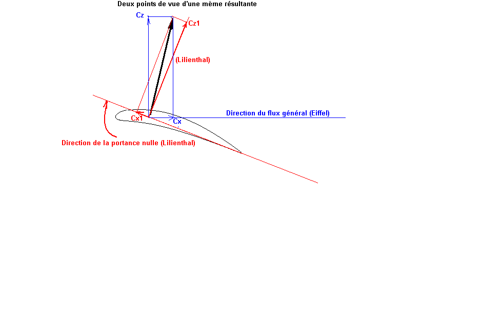

Phililippe
Je n'avais pas vu où tu voulais en venir: l'explication que la rotation est possible avec un calage positif.
La polaire Lilienthal est certainement une représentation rendant plus palpable le phénomène. Mais n'oublions pas que celles de Eiffel, comme celle de Lilienthal rendent compte exactement de la même résultante (grandeur et orientation) Seules les références différent. Dès lors que l'on tient compte correctement de ces références, les résultats ne peuvent être qu'identiques.
Tu as parfaitement raison, la portance d'un profil n'est pas nulle après le décrochage, loin s'en faut. J'ai mentionné çà plusieurs fois, croquis à l'appui dans ce forum, et j'en tiens compte dans mon tableur, mais avec la difficulté évidente de la modéliser simplement, sans déformer outrageusement la réalité.
Enfin, une dernière remarque sur ta polaire de Lilenthal qui montre un Cz max pour 18°. Elle s'applique certainement à un profil très creux (confirmé par la portance nulle à -5°) ce qui n'est évidemment pas le cas de nos profils de pales, pour les raisons qu'on sait. En outre, je ne suis pas certain qu'elle corresponde à un allongement infini (?)
