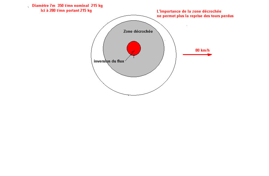

Jean a écrit: " J'ai dit que je n'avais calculé que la zone d'inversion pour ne pas compliquer ma démonstration "
Re: Oui, sauf que pour ne pas compliquer, tu ne démontres plus rien. La zone décrochée est "plus grande", et pas "beaucoup plus grande"? C'est çà ton argument décisif? Tu aurais pu nous montrer la zone décrochée résultant de ton chiffrage à 280 t/mn sous 1g. par exemple. Juste pour nous convaincre qu'elle n'est pas très importante. mais tu t'en es bien gardé. Pourquoi? çà t'aurait obligé à reconnaitre mes résultats?
Je vais le faire à ta place. Voici, pratiquement à l'échelle, ces zones où chacun peut apprécier le "plus grand" et non le "beaucoup plus grand" du délit:

Re: Oui, le régime rotor a effectivement baissé à cause du facteur de charge diminué au sommet de la trajectoire, quand le pilote a poussé le manche pour retrouver une assiette de descente.
Il est donc maintenant à 280 t/mn au début de la descente. Son assiette de descente est correcte et son rotor bien alimenté devrait remonter rapidement en régime.
Mais "Descente stabilisée" signifie 1g, rien de moins et voici pourquoi on a bien, au début de la descente, 1g et 280 t/mn. Avec ces deux élément présents simultanément, mon dessin montre que la zone décrochée est trop importante pour que le rotor reprenne ses tours facilement. Le rotor porte juste assez pour que la descente ne s'accélère pas, mais il reprend mal ses tours.
Au moment de l'arrondi, la portance étant déjà maximum pour ce régime, Elle ne pourra stopper la descente en dépit du cabré. C'est ce qu'on voit sur la vidéo.
