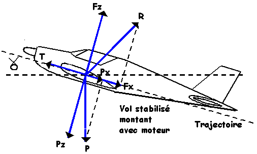

Il me semble qu'il y a confusion entre FACTEUR DE CHARGE et POIDS.
(Cf dessin de Rotor)
Autrefois on nous apprenait que le facteur de charge (n) était le rapport entre le poids apparent (Pz) et le poids réel (P), ou encore la portance(Fz) sur le poids réel.
En vol en montée rectiligne uniforme, une composante du poids réel (Px) vient s'opposer à la traction (T).
En descente, elle s'ajoute à la traction (T).
Par conséquent, le poids apparent, c'est à dire la composante du poids réel s'opposant à la portance, diminue selon la formule Pz = P * cos(d), avec d l'angle formé entre la trajectoire et l'horizontale.
Comme n = Pz / P on a donc n = P * cos(d) / P d'où n = cos(d)
Comme la valeur absolue du cosinus d'un angle est comprise entre 0 et 1, le facteur de charge est donc inférieur à 1, en vol en montée ou descente rectiligne uniforme.
A noter qu'il est sans unité puisqu'il s'agit du cosinus d'un angle, et qu'il est indépendant du poids.
Au passage on remarque que la portance est plus faible en montée ou en descente, puisqu'elle s'oppose au poids apparent.
Et c'est logique puisqu'en montée une partie de la portance est "assurée" par la traction qui augmente (plus de moteur), alors qu'en descente c'est la trainée qui augmente.
A l'image d'une personne assise sur une chaise, plus on bascule la chaise vers l'arrière, plus le poids ressenti sur les fesses diminu, alors que le poids ressenti au niveau du dossier de la chaise augmente.
Dans le cas du facteur de charge on ne s’intéresse qu'au poids ressenti sur les fesses.
Et ne pas confondre avec les G qui ne varient plus puisqu'on est dans un mouvement rectiligne uniforme, sans accélération, et donc nous subissons 1G, comme dans un ascenceur.
Illustration issue de SIA-Mecanique_du_vol.pdf
MessagePosté le: Mer 30 Nov - 12:20 (2011)    Sujet du message: Décrochage de la pale reculante80 Répondre en citant
oui , mais les "g" c'est aussi un facteur de charge , il s'agit d'une convention "avion" que de reduire l'acceleration a la composante normale a la vitesse air ,

MessagePosté le: Mer 30 Nov - 13:27 (2011)    Sujet du message: Décrochage de la pale reculante80 Répondre en citant
Au delà de la grille de réponse, cela dépend uniquement de la formule du facteur de charge, tel que définie en aérodynamique.
  n = Pz / P <=> n = cos(d)
Dans la question, on parle de vol en montée, donc d > 0 donc cos(d) < 1.
Donc, la bonne réponse est A.
