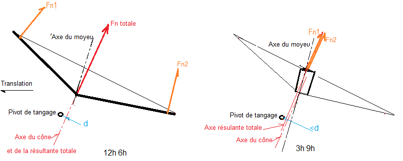

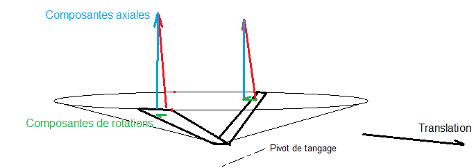

Une remarque: Les 32 daN.m  de couple rotorique dont tu parles, sont dues à des projection de résultantes sur le plan de rotation, par définition.  Calculer l'effet de ces couples rotoriques sur le moment appliqué au pivot de tangage t'en a fait immanquablement omettre les composantes axiales (Fn) produisant  aussi leur moment sur ce  pivot et il te faudra bien les réintégrer.
Je ne comprends pas bien ta remarque. Par composante axiale, j'imagine que tu entends composante alignée avec la pale. Mais il n'y a pas de composante aérodynamique dans cet axe. Or mon calcul ne traite que de la composante aérodynamique.

Jean,   Chaque pale produit sa propre poussée  que tu décomposes en une poussée axiale (parallèle à l'axe du moyeu) et une poussée de rotation. Un calcul des moments agissant sur le tangage du plateau serait incorrect s'il ne prenait en  compte que l'une de ces deux composantes.

je crois comprendre ton objection : la portance du rotor étant supposée perpendiculaire à son plan de rotation elle ne peut pas produire de couple dans ce plan. ça me parait valable et cela met en l'air mon raisonnement "à la louche". Mais cette supposition est elle juste ou simplement une simplification commode comme de dire que la résultante des forces qui s'exerce sur un profil est perpendiculaire à sa corde ce qui, comme le fait apparaître la représentation de Lilienthal, est faux ?
A ce propos la traînée Cx1 dans cette représentation est bien négative (donc tractive) pour certaines incidences. Si tu effectues le changement de référentiel tu retrouve la traînée Cx de la représentation Eiffel, toujours positive.
MessagePosté le: Sam 10 Déc - 15:16 (2011)    Sujet du message: FLEXION DU ROTOR selon Jukka Tervamäki Répondre en citant
Philippe. Ni les polaires de  Lilienthal, ni celles de Eiffel ne sont fausses. Elle mettent seulement en évidence deux aspects différents de la même réalité; Quelques soient les  systêmes de coordonnées choisis, il faut garder à l'esprit  la coexistence des deux composantes. Dans le cas qui nous intéresse ici (moment vibratoire autour du pivot de tangage): les effets des deux composantes sont aussi à ajouter.
MessagePosté le: Sam 10 Déc - 19:09 (2011)    Sujet du message: FLEXION DU ROTOR selon Jukka Tervamäki Répondre en citant
je dirais meme autre chose , seule la resultante est notable ,
les composantes ne sont que sa decomposition selon deux directions orthogonales orientees par rapport a ce que l'on souhaite

tu lis trop vite ; je n'ai pas dit qu'une représentation était fausse : j'ai dit que seule la représentation de Lilienthal permettait de matérialer le fait que  la résultante des forces aérodynamiques s'exerçant sur un profil n'était pas perpendiculaire à sa corde ce qui est souvent dit dans les manuels de vulgarisation. Pour le reste As-tu une idée précise de la direction de la résultante des forces produite par le rotor ? Moi pas et jusqu'à récemment je disais qu'elle était perpendiculaire au disque. Est-ce si vrai ?

Bonjour Philippe
Tu as raison, j'ai lu trop vite.
Pour la résultante Fn, on peut dire qu'elle est parallèle à l'axe du cône au dixième de degré près.
Mais son point d'application se déplace tous le 1/4 tours, pour les raisons que tu as énoncées: Le battement déplace les bouts de pales en avant de l'axe du cône et, ce faisant, la résultante aussi puisqu'elle est appliquées vers 70% du rayon.
Mais çà ne fait que réhausser l'underslung idéal
