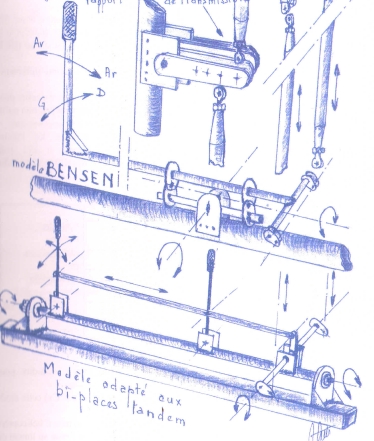

la machine de averso est une bonne machine mais les plans comme la machine sont vieillot, les plans ne sont plus difusés et les gens boude le système de commande à la bensen (mitigeur).  bonjour qu'est-ce que c'est une commande mitigeur SVP ?

je rompt mon silence pour repondre à la question de la commande de vol que j'appelle bensen "type mitigeur" par rapport au classique type avion traditionnel (voir photo).
cordialement pierrot
