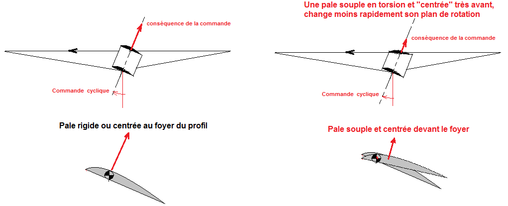

Il reste toujours à comprendre le battement excessif mesuré (7°). Je propose plutôt une insuffisance d'autorité dans la commande "cyclique" du disque:  le retard  entre disque et moyeu étant lié au taux de tangage de celui ci . (Le battement rentre en effet dans l'ordre en 0,5 s environ quand les taux s'inversent)
Juste une proposition.
Ca expliquerait mieux le comportement qu'une résonance rotor mais d'ou viendrait cette insuffisance d'autorité dans la commande ?
MessagePosté le: Mer 11 Jan - 11:42 (2012)    Sujet du message: Le logiciel GyroRotor Répondre en citant
 Cette insuffisance d'autorité pourrait provenir d'une souplesse en torsion associée à un centrage trop "avant" de la pale. Je ne vois pas là une résonance. Juste un temps de réponse excessivement accru.  Magni a pu souhaiter ces caractéristiques pour alourdir ses commandes de vol  et améliorer l'amortissement en tangage de ses machines.

Jean, La comparaison de la réponse à un échelon de commande cyclique montrée dans la fig 4.2 du rapport de "Glasgow" et du calcul théorique obtenu pour des pales supposées rigides en torsion, montre un temps de réponse de 0,3 s mesurés (Pitch rate: 3°/s pour 1° de cyclique) tandis que le calcul donnerait 0,1 s . L'insuffisance d'autorité (voulue ou non) pourrait donc bien être à l'origine du ressenti de  stabilité des Magni, et aussi du risque de collision rotor/empennage montrés par ces enregistrements en certaines situations.
