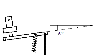

Joseph,
Pour un préréglage approximatif du trim, il suffirait de tendre son ressort de manière que, pendant le test de pendaison, tu obtiennes manche laché  une inclinaison du plateau de 1,5°-2° à piquer. Le crochet de pendaison doit être placé bien au milieu de l'axe de balancier, sans  pouvoir glisser.

Bien sûr, pour la pendaison, il faut le pilote à bord:   Couronne à 1,5° de piqueur par rapport à l'horizontale.
