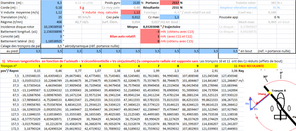

Je ne suis pas informaticien, bien au contraire. et je ne doute pas que d'autres programmes soient plus efficaces. Mais je n'ai pas remplis des milliers de cellules. Juste une cellule pour chacun des quinze tableaux, généralisé par la souris l'ensemble du tableau . Ce qui m'a poussé à le mettre au point, c'était mon incompréhension du battement sous faible g, généralement expliqué par la faiblesse de force centrifuge tandis qu'elle n'a rien à y voir. Guy Bostbarge, sur ce forum, avait montré comment avec Excel il pouvait visualiser la portance des zones du disque rotor. J'ai alors repris et modifié son principe et trouvé enfin la réponse à cette question...et à bien d'autres.

C'était la démarche initiale de Guy Bostbarge de calculer ce qui se passait dans les zones du disque. J'ai choisi au contraire de calculer ce qui se passait sur 11 éléments de pales (colonne du tableau) à 24 azimuts différents (lignes du tableau)
Exemple: Tableau "Vitesses tangentielles" (1 seule formule à rentrer)

Haflinger a écrit:
tu fixes une loi de deflexion arbitraire et tu calcule le comportement de la pale dans cet environnement
La loi de déflexion choisie n'est pas arbitraire. C'est la vitesse induite moyenne rentrée qui l'est (case bleue) Retouchée à chaque fois en fonction de la vitesse induite calculée d'après la résultante obtenue (case rouge) pour finir par être correcte.
Haflinger a écrit:
alors que j'envisage de balayer le disque depuis l'avant jusqu'a l'arriere par ligne de flux en leur applicant les effets de la pale tout du long car tout passe par la pale , a chaque station j'incremente l'interaction pale/flux - portance/deflexion selon les regles geometriques et la loi de repartition en envergure afin d'avoir la representation la plus fidele de l'evolution de la deflexion sur la surface du disque associee au comportement de la pale
Ne travaillant pas sur la pale elle-même mais sur le disque immatériel, comment parviendras tu au couple produit, donc au régime d'équilibre, donc à la résultante, donc à l'effet dans cette zone du disque? Quoi qu'il en soit: Tout mes voeux de réussite.
deflexion ou vitesse induite c'est pareil , tu est oblige de faire des iterations afin de faire correspondre ta portance totale avec la vitesse induite si je comprends bien , au total ce n'est pas exact meme si c'est proche
