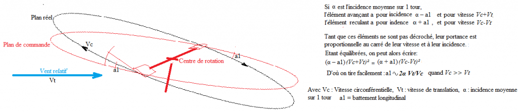

Il finirait presque par comprendre, Gma. Mais son mauvais esprit finit toujours par prendre le dessus...Bon, enfin. Pour lui faire comprendre que la force centrifuge n'a rien à faire dans l'angle du battement a1, je vais me fendre d'un croquis et d'une équation algébrique simple basée sur deux petits éléments de pale représentatifs:
Application numérique pour un rotor de 8m tournant à 360 t/mn et translatant à Vt =30 m/s. En prenant les éléments de pales représentatifs au 3/4 du rayon, on a Vc =113 m/s. En admettant que l'incidence moyenne sur un tour vaut environ 4°, la formule du battement longitudinal devient a1 ~ 2 x 4° x 30/113 = 2,1°
C'est évidemment très élémentaire. Juste pour montrer que la masse des pales n'intervient absolument pas dans le calcul du battement a1, contrairement aux sous entendus de Gma.
Elle montre en passant que sous 0g (donc avec alpha = 0°), le battement a1 disparait.
que si le régime diminue de moitié (Vc) le battement a1 augmente mais demeure raisonnable
Qu'en supposant que l'incidence de l'élément reculant est amené à la limite du décrochage, (alpha + a1 = 12° ), l'incidence moyenne approchant alors probablement 8° cela donnera a1 = 12° - 8° = Insuffisant pour frapper les butées.
C'est donc après le décrochage de l’élément reculant que le battement s'accroitra sans limite.
Mais le battement c'est pas a1, c'est a1+a0 comme l'a déjà dit Jean...
Et comme Fc intervient sur a0, ben Fc intervient sur Bêta (battement).
Votre truc là... "a1"... Appellez le "George Edouard", mais pas "battement". Par ailleurs, dans votre considération théorique, cessez de pensez que votre plan de commande est le plan d'entraînement du rotor d'autogire (mu par ses pales).
Je vous suggère de considérer que le plan d'entraînement est celui du rotor à défaut d'avoir par construction un foyer de pale sur le CdG (voir travaux de Mr Brantly).

Problème de définition sans doute. En effet, nous sommes d'accord que pendant le 0g, le rotor ralenti faute de flux d'air le traversant. Ce n'est pas pour autant une situation de VRS. Dans la situation de VRS, les tourbillons marginaux ne cessent de s'accumuler dans la même région pour former un unique anneau d'intensité très élevée. Au contraire, sans portance de pale dans le 0g de l'autogire, il ne peut y avoir aucun tourbillon marginal. Y en aurait-il un faible sous faible g, la translation empêcherait qu'ils se regroupent en un anneau nuisible.
Ensuite, au moment du recabrage du disque, tu n'y vois pas de décrochage de pale parce que tu continues à raisonner en "zone" de disque. Mais c'est une vision trop globale, il s'agit toujours de pale bien réelles.
...rotor incliné en translation, le plan d'entraînement est // au plan de commande, ce qui évite une fatigue inutile des axes de battements, des bielles de commande
Non. Le battement longitudinal a1 entre le plan de commande (plateau cyclique) et le plan de rotation des bouts de pale ne disparait pas pour autant.
a1 s'appelle "battement longitudinal". Il est clairement défini dans la littérature, sauf celle de 1927 qui semble votre référence. Bien que l'angle de levée de la pale soit généralement appelé battement (tout court), ce terme prête à confusion chez les gyronautes . Quel non initié imaginerait que la conicité fait partie du "battement" des spécialistes? Il est clair que cette confusion pollue aussi vos propres conclusions .

MessagePosté le: Jeu 27 Sep - 14:35 (2012)    Sujet du message: Pratique du rotor d'autogire Répondre en citant
Comme d'habitude, Gma dit tout et le contraire.
... plan de commande (confondu pour un autogire avec le plan d’entrainement c’est-à-dire le plan perpendiculaire au moyeu) Le 17 sept sous le titre battement
... cessez de pensez que votre plan de commande est le plan d'entraînement du rotor d'autogire. Aujourd'hui 27 sept à 11h 47
Par ailleurs, je ne vois pas où Gma a lu dans mon texte les mots "plan d'entraînement" s'agissant d'un rotor d'autogire.
Mais le battement c'est pas a1, c'est a1+a0 comme l'a déjà dit Jean... Et comme Fc intervient sur a0, ben Fc intervient sur Bêta (battement).
C'est moi-même qui ai écrit le 12 sept en page 1 sous le titre "battement": "Dans de nombreuses études, l'angle dit "de battement" est l'angle de levée "béta" de la pale au dessus du plan d'entrainement. Cette levée dépend de la force centrifuge puisqu'elle inclue la conicité. Mais dans le cas de nos rotors en balancier, la frappe des butées est indépendante de la conicité. Donc ce n'est pas cette levée Béta qui nous intéresse, mais seulement l'angle a1 de basculement du plan par rapport au moyeu."
Il est clair que dans la tête de Gma quelque chose ne tourne pas rond ! Décrochage ou balourd ?
Les relations que vous exploitez pour déterminer le battement des pales ont pour origine de mesure le plan d'entraînement (puisque la mesure a1 que vous exploitez détermine l'angle entre la pale et une référence conique stable... // au plan d'entraînement)...
Or, pour calculer les valeurs de battement, vous exploitez une formulation dont l'origine des mesures est le trièdre rotor... et je n'ai pas vu dans vos formules le changement de repère (fonction de phi, têta et gamma).
J'en déduis donc que la valeur a1 que vous donnez se mesure depuis le plan de commande... un plan presque // au plan rotor... aux écarts de battement près...
