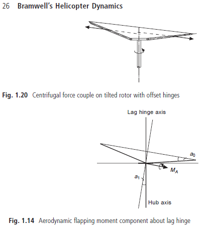

Sur mon petit croquis, ce ne sont pas des pales, mais des "barres"... dépourvues de portance aérodynamique. Ensuite, ces barres ne propulsent pas l'arbre en rotation, c'est l'arbre qui fait tourner les barres.
Et sans forces aérodynamiques du tout, aucun couple de rotation n'est plus nécessaire. L'arbre fait-il tourner la barre, ou la barre fait-elle tourner l'arbre? Pauvre Gma qui ne sait alors plus, du disque ou du moyeu, à quel axe se référer!
je précise que sur le "Bramwell", la figure défini que a1 est l'angle entre le plan rotor et le plan d'entraînement...
Non. la figure de Bramwell est claire: a1 est l'angle mesuré par rapport à "Hub axis" (axe du moyeu), qu'il soit entrainé par les pales ou qu'il les entraîne, la définition est la même.
Donc sur mon croquis, nous avons la certitude que le plan d'entraînement est perpendiculaire à l'arbre de transmission. C'est pourquoi l'action de la force centrifuge est bien représentée perpendiculaire à l'axe de l'arbre d'entraînement. ...les barres se remettront perpendiculairement au moyeu car, en ce qui les concerne, aucunes forces de portance aérodynamique susceptible d'entretenir un battement vertical ne s'appliquent sur elles.
Non. Dans ma vidéo, la rotation de ma barre ne revient jamais perpendiculaire au moyeu, pas plus que les barres dans l'expérience imaginaire décrite dans le croquis de gma. Ses connaissances en physique sont erronées, ses conclusions aussi.
"Absence de portance" c'est comme "absence de forces aérodynamiques" ?...
C'est pour meubler le sujet ?...
Oui, la définition de cet angle est la même dans un cas comme dans l'autre, ce qui change c'est la valeur de cet angle selon le cas de figure... Et en l'occurrence la valeur que vous lui donnez.
