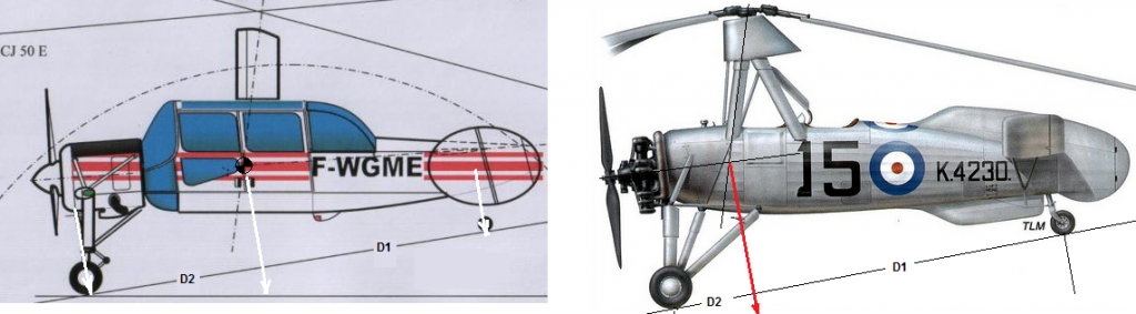

Concernant son gyro, appelons la presse ! Philippe tu peux faire un saut là-bas ? Parce qu'un gyro de 1720 kg qui décolle en 35 m et passe les 15 m de haut  10m plus loin. Faut pas manquer çà! En plus, une Vne à 310 km/h çà ferait un facteur mu de 0,6 ! Du jamais vu! et 250 km/h en palier c'est encore mu = 0,53, quand le NACA ne parvenait pas à dépasser 0,35.
Bon, il y bien encore un autre  truc bizarre: A regarder la géométrie générale, je vois que la petite roulette arrière est chargé de plus de 750 kg quand chacune des grosses roues principales est chargé de moins de 500 kg. C'est quoi, ce bureau d'étude?

En charge, le CdG est au croisement des axes matérialisés.

Et  je me pose aussi des questions sur la logique qui amène à choisir  pour la roue arrière un diamètre inférieur à celui du train principal, alors que  l'équilibre statique élémentaire (D2/D1) montre que sa charge est supérieure.
http://autogire.xooit.fr/image/71/b/6/c/sans-titre-31092f4.png.htm
