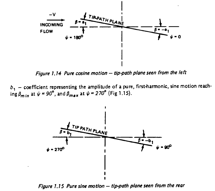

Gma ignore en effet beaucoup de choses. On peut voir dans cette figure  extraite de l'ouvrage de référence des voilures tournantes, le "Bramwell's helicopter dynamics" que mes définitions y sont conformes. Celles des simulations de Jean Fourcade aussi: conicité a0 (Coning angle) et  battement longitudinal a1 (Longitudinal flapping ).
Quant au poids, nul en chute libre, il le comprendra peut-être dans quelques années.
Le Bramwells est ici: ftp://195.214.211.1/books/DVD-024/Bramwell_S.,_Done_G.,_Balmford_D._Bramwel…
De même, dans "Aérodynamique des voilures tournantes, Tome 1 " (ici: http://ntrs.nasa.gov/archive/nasa/casi.ntrs.nasa.gov/19790013868_1979013868… ) on voit que le battement longitudinal fig 1.14  et latéral fig. 1.15 est conforme à mes définitions et représentation.
Remarquons en passant que la pale reculante y est plus haute que l'autre, contrairement aux affirmations répétées de gma. Quand comprendra-t-il que ses conceptions fumeuses ne sont partagées par personne?

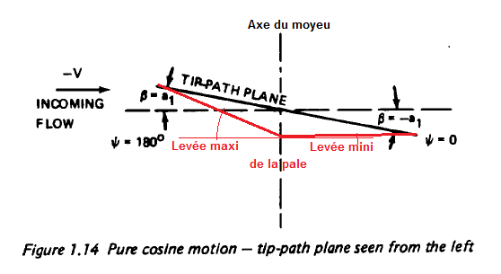

"manque quand même quelque chose sur la composition des vitesses de Jean Claude"
Quel pédagogue ce gma! Avec cette explication, tout s'éclaircit immédiatement.

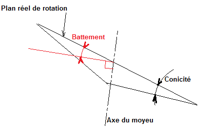

"corrigez l'angle de battement de votre figure, c'est le battement de la pale qui est évoqué (dans le "Bramwell"), pas celui du plan moyen des b pales"
L'angle formé entre  le plan de rotation des pales et le plan perpendiculaire au moyeu est égal à la variation maximum  de l' angle de levée  des pales, communément appelé battement. On peut observer la notation a1 commune au deux auteurs, correspondant au battement longitudinal.
On attend maintenant la nouvelle composition des vitesses selon gma.
"vous l'aurez remarqué, la référence de mesure est le trièdre aérodynamique (axes Ox, Oy,Oz)... pas l'axe du moyeu."

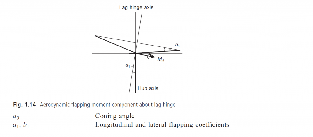

Ah non?  Dans la fig 1.14, c'est quoi la traduction de "Hub axis" ?
"le Branwell défini conventionnellement les angles de battement... dont le signe. L'inclinaison du schéma est la convention bêta positif... pas le fait que le rotor s'incline ou non coté pale avançante"
Seul un esprit tordu ou ignorant déciderait  positif le sens inverse au sens réel. Il ne viendrait  à l'idée  de personne  de décider positive  la vitesse en marche arrière d'un véhicule.
