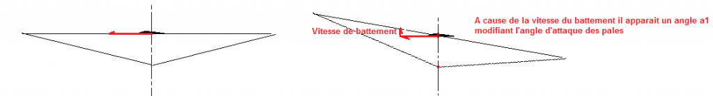

MessagePosté le: Lun 19 Mar - 01:08 (2012)    Sujet du message: L'autogire de Raymond Jeanvoine Répondre en citant
Assis sur le bord de la fenêtre, notre homme de 75 kg avait dans sa poche un G-mètre qui indiquait 1 g soit 9,8m/s2; et effectivement l'homme pesait d'une force de  736 Newton sur la margelle (75 x 9,81). Il ressentait d'ailleurs ce poids physiquement dans tout son être: ses vertèbres tassées,  ses varices gonflées.  Mais dès qu'il a sauté, pour lui tout change: Il n'a plus mal au dos  et ses varices ont dégonflé. Tapotant frénétiquement sur leur calculette, Jean et gma  ont beau lui crier que son poids n'a pas changé, notre homme  sent bien que si. Et d'ailleurs, au fond de la poche du malheureux qui ne s'était jamais senti aussi bien, le G-mètre indique maintenant 0. Il est en a-pesanteur... c'est à dire sans poids. Mais ni gma ni Jean n'en savait rien.
Bien que sa chute soit due à son poids, quand l'homme est  sans mouvement, il pèse. Quand il chute il ne pèse plus.
Il en est de même pour le battement des pales: Si elles ne peuvent pas battre, il existe  un grand différentiel de portance. Si on les laissent libres de battre alors la différence disparaît, bien que le battement soit provoqué par la différence  de portance.
Cette disparition n'est pas liée à la masse des pales comme je l'ai déjà dit plusieurs fois. Elle est seulement liée à l'angle d'attaque produit par la nouvelle trajectoire.
La masse des pales ne s'oppose qu'à la conicité a0. Elle ne change rien au battement longitudinal a1 ni latéral b1.
"Cette vitesse ne serait pas négligeable... elle doit donc apparaître dans votre composition et finalement permettre d'obtenir cette fameuse incidence permettant un équilibre des portances... A moins que, à cause de l'inertie, cette vitesse de battement ne puisse se produire."
La vitesse du battement apparaît dans ma composition des vitesse sous la forme de la trajectoire des pales dont le plan des extrémités diffère de 3,66° par rapport au plan perpendiculaire au moyeu.

Voilà une explication concrète. Je ne sais pas si Jean-Claude a raison, mais ça parait plausible.
C'est bien plus que plausible ,
mais personnellement je prefere ne pas evoquer le battement qui est une notion secondaire , je preferre la notion de variation cyclique car c'est la base du fonctionnement de la pale sur un tour par rapport a son "plan" de rotation abstraction faite de la mecanique : axe de rotation et plan de commande , ainsi que de la vitesse de battement
un "battement" de 3 degres corespond a une variation cyclique de 3 degres sans autre cnosideration que l'incidence de pale se voit augmentee de 3 degres d'un cote , et diminuee de 3 degres de l'autre ,
mecaniquement sur un Bensen (toutes les voilures tournantes ne repondent pas au meme shema) la variation cyclique est egale au battement , le battement etant a la fois l'angle du disque par rapport au plan de commande et a la normale de l'axe de rotation
