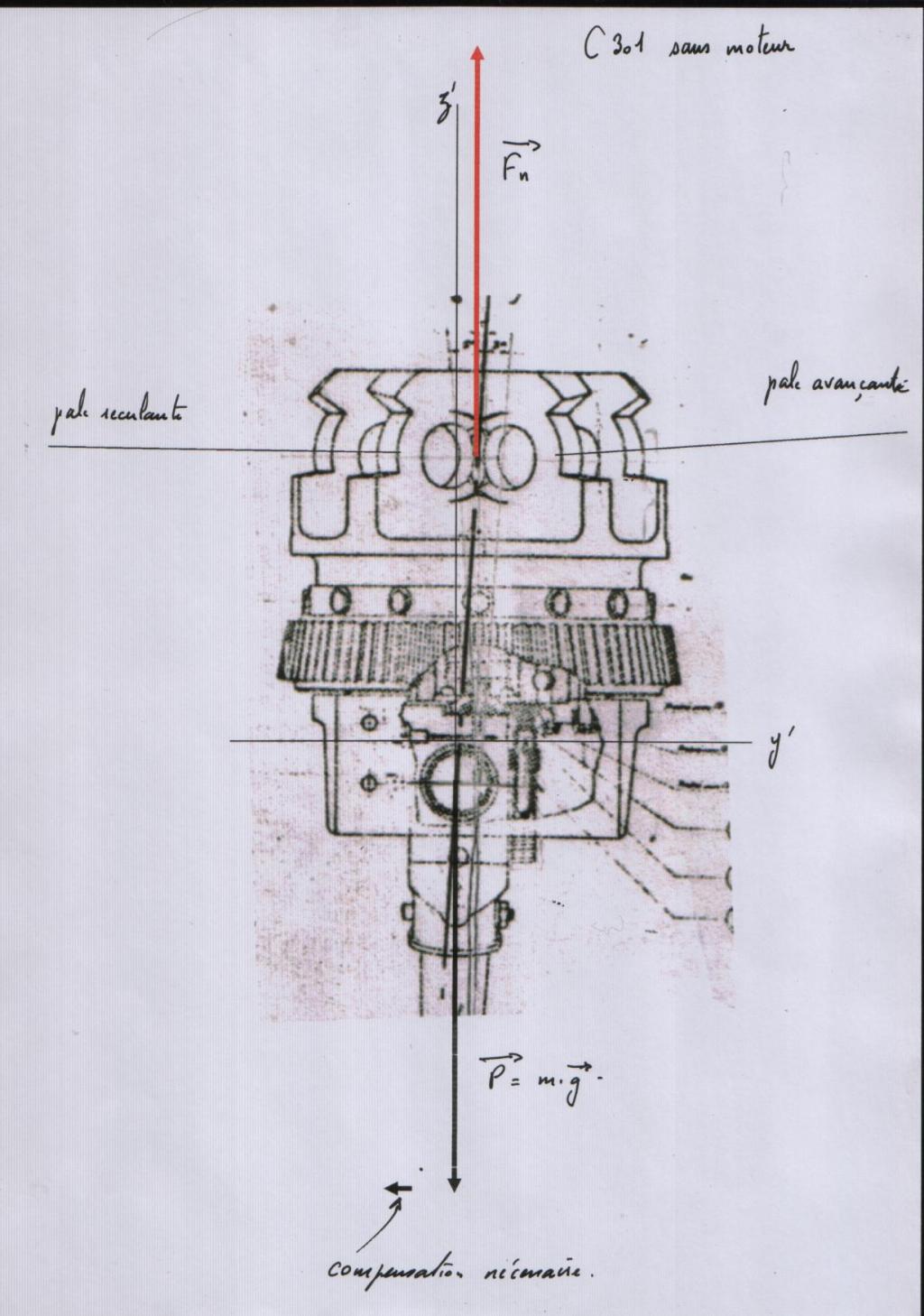

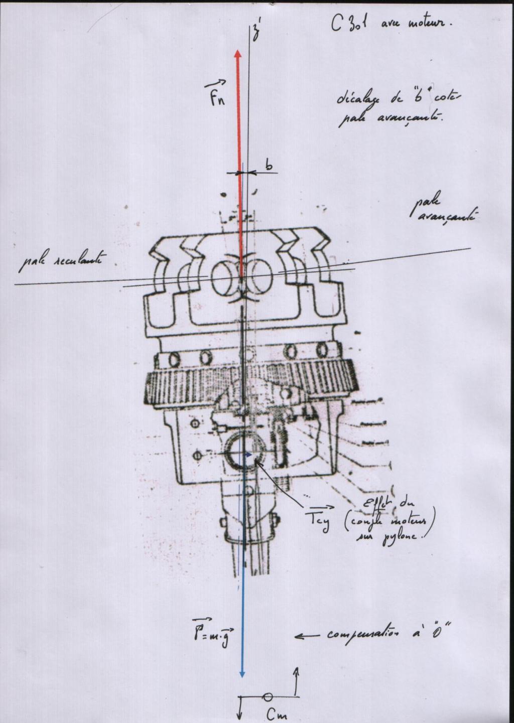

Puis  "…et un effort transversal au manche pour s'y opposer, prouvé par le décalage du pivot de roulis sur le Cierva C30…"
Malheureusement votre petit manche n'a aucun pouvoir sur le battement d'une pale. S'il ce battement se produit, il emporte manche, pilote et autogire tout entier… rien que ça ! Et ce n'est pas de la théorie…
Qu'en au décalage de l'axe de roulis, il n'est là que pour restituer un effort dans le manche toujours orienté dans le même sens (pas d'inversion)… Exactement comme le fondement du décalage en tangage. Cela n'a rien à voir avec le battement.
Puis : "…sa preuve montre exactement le contraire. Silence radio sur ce point."
Le plan donné (Léo C 301), restitue une projection plane (pour la commodité de représentation). Sur ce plan, vous constaterez donc que le constructeur a retenu une inclinaison latérale du plan rotor coté… pale reculante (tiens tiens !).
En effet, si vous tracez un axe entre le centre de l'axe de roulis et le centre du moyeu, cette ligne représente la direction de Fn… lorsqu'elle s'opposera au poids de la machine… force strictement verticale dit on… sauf si le poids disparaît (hein Jean Claude !)
Et en ajustant ce plan de telle sorte que la ligne nouvellement tracé soit verticale… vous constaterez donc une inclinaison du moyeu… coté pale reculante.

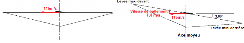

Puis, suite à " Un paradoxe donc qu'il faudra résoudre autrement qu'en affirmant une vitesse de battement très faible donc négligeable." JCD a écrit : "Mais où ai-je donc affirmé une telle horreur ? La vitesse de battement, loin d'être négligeable, est précisément à l'origine de la disparition du différentiel de portance."
Donc dessinez là… avec un vecteur vitesse, puisque vous établissez une composition des vitesses, pas autrement.
Puis : "C'est au contraire gma qui soutient que ce différentiel persiste, en négligeant cette vitesse de battement."
Ce n'est pas par négligeance de la vitesse de battement… C'est juste par constatation que la pale dispose d'une masse certaine, donc d'une inertie, et que cette inertie l'empêche de battre INSTANTANEMENT.
Vous supposez que la vitesse de battement est importante et donc que la pale corrige immédiatement son différentiel de portance… Moi je constate que la pale ne peut pas battre instantanément et qu'il va donc subsister un différentiel de portance. C'est tout.
Puis : "Dans ma composition de vitesse, le battement est clairement mentionné : 3,66°, soit une différence de "levée" valant 2 x 3,66° en un demi tour."
Voyez !... Pourquoi en un demi tour… puisque la pale bat instantanément…
Mettez donc un vecteur vitesse… perpendiculaire à l'axe de battement et… constater sa grandeur géométriquement.
Puis :"Dans la composition des vitesses de gma on voit que...Ah zut !, toujours pas de composition de vitesse par gma."

"Le plan donné (Léo C 301), restitue une projection plane (pour la commodité de représentation). Sur ce plan, vous constaterez donc que le constructeur a retenu une inclinaison latérale du plan rotor coté… pale reculante (tiens tiens !"
Le plan montre un désaxage du même côté que celui nécessaire à annuler l'angle b1 que j'avais dessiné. Gma se contente de philosopher pour noyer le poisson.
"Donc dessinez là (cette vitesse de battement) avec un vecteur vitesse, puisque vous établissez une composition des vitesses, pas autrement...Mettez donc un vecteur vitesse… perpendiculaire à l'axe de battement et… constater sa grandeur géométriquement."
C'est ce que j'ai complété par la suite. Chiffrage: la pale est à sa  levée minimale quand elle passe derrière,  et atteint sa levée maximale quand elle passe devant. Elle a  donc battu sinusoïdalement d'un angle maximum  2 x  a1 pendant ce demi tour. Faites ce calcul pour 350 t/mn , cela donne 7,4 m/s sur mon graphique (Au 3/4 du rayon).
L'inertie de la pale  change la levée mini et la levée maxi par le biais de la conicité, mais pas leur différence 2 x a1
gma ne se mouille toujours pas à montrer sa composition des vitesses. En refusant de chiffrer ou dessiner lui-même, il ne peut voir ses incohérences.

Puis :"Le plan montre un désaxage du même côté que celui nécessaire à annuler l'angle b1 que j'avais prédit, comme mes dessins le prouvent. Gma ne se mouille pas à faire des dessins. Il espère noyer le poisson dans des démos tortueuses."
Vos dessins montrent votre propension à croire que le rotor s'incline coté pale avançante (pale avançante plus basse sur le plan xOy)… Tous les constructeurs d'autogire dans le monde construisent et règlent leurs machines pour compenser (par décalage ou pas) une inclinaison coté pale reculante.
A un moment ou à un autre il faudra bien regarder la vérité en face ! Oui ! Je sais ! C'est douloureux … mais bon ! Ce n'est pas grave… juste que ce n'est pas pour aujourd'hui.

"Donc à 6 h elle commence à monter… passe à 9 h (position avançante)…puis termine sa montée à 12 h… a 12 h elle commence sa descente… passe par 3 h (position reculante)… puis termine sa descente à 6 h."
En effet, et on ne parle là que de l'angle de battement longitudinal a1. Je ne vois rien ici  qui vous permet là de conclure à une hauteur différente à 3 h et à 9h.
Toujours rien pour votre compositions des vitesses? Cà vous aiderait, je vous assure.

A défaut d'axe de battement, il n'y a pas de battement et il y a effort de baculement. Et quand il y a un axe de battement, ces efforts deviennent négligeables. Je ne cesse de vous le dire.
Avec axe de battement, les efforts ne sont pas transmis à la cellule. Mais cela ne fait pas d'eux des efforts négligeables. Pour preuve, vous devez changer le pas des pales pour modifier l'inclinaison du plan, il n'y a pas d'autres moyens. c'est vous dire leur puissance.
Ah ! Parce que à mi chemin de leur rotation elles (les pales) ne seraient pas, grosso modo, à mi parcours de leur battement ?  Comment faites vous alors pour statuer, vous, sur l'inclinaison dans l'autre sens ?

Re : Non ! Différence de portance il y a… à ne pas confondre avec ma volonté de construire un débat sur la base d'une équation volontairement erronée. Nous savons ça depuis 1923, il existe un moment de roulis qui tend à incliner le rotor du coté de la pale qui recule (voir Rebuffet n° 9330).
Certes, l'adoption d'axes de battement sur les pales empêche la transmission de ce moment de roulis vers le fuselage, certes le libre battement des dites pales tend à amoindrir les écarts de portance nés des écarts de vitesses… Mais il n'empêche, des forces d'inertie s'opposent à ces battements (et il ne suffit pas de supposer en théorie que la pale est de masse négligeable et sans raideur pour faire l'impasse sur ce fait)… donc des écarts de sustentation perdurent.
Si vous aviez un rotor équipé d'une infinité de pale souple et légère (charge par pale négligeable), tournant très vite, articulé… alors vous pourriez supposer l'égalité des portances entre pale.
Mais dans un bipale, semi rigide, tournant lentement avec des pales lourdes et raides… les inerties et les efforts sont conséquents, les battements ne compensent plus intégralement les écarts de sustentation.

Enfin, concernant le déport du pivot de roulis sur le côté de l'axe du moyeu, il suffit de comparer mon dessin à celui de la tête du C30 pour comprendre pourquoi il est du même côté.
