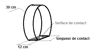

Dans un pneu c'est la pression de l'air qui contre-balance la pression exercée par le sol sur celui-ci. D'après le dessin, les roulettes arrières  font à peu près 30 cm de diamètre pour 12 cm de large. On peut accepter pour longueur du contact avec le sol environ 25% du diamètre, soit 7,5 cm. Cela donne pour ce jumelage 7,5 cm x 24 cm = 180 cm2 de contact avec le sol.  Pour équilibrer la charge de 750 kg, il faudra donc le gonfler à 750kg/180cm2 = 4 kg/cm2 (4 bars) Or, il est écrit "pneumatiques basse pression pour terrains non préparés". Je crains que malgré le diabolo, il ne doive se contenter de piste en dur! Quelques minutes de calcul élémentaire évitent parfois des milliers d'heures de construction.

- Les chenilles du char AMX ont un contact au sol sur plus de 4 m et chacune a une largeur de plus de 60 cm cela fait 48 000 cm2 pour 30 000 kg soit 0,6 kg/ cm2, pas 3 kg/cm2 !
Parole, parole, parole...
