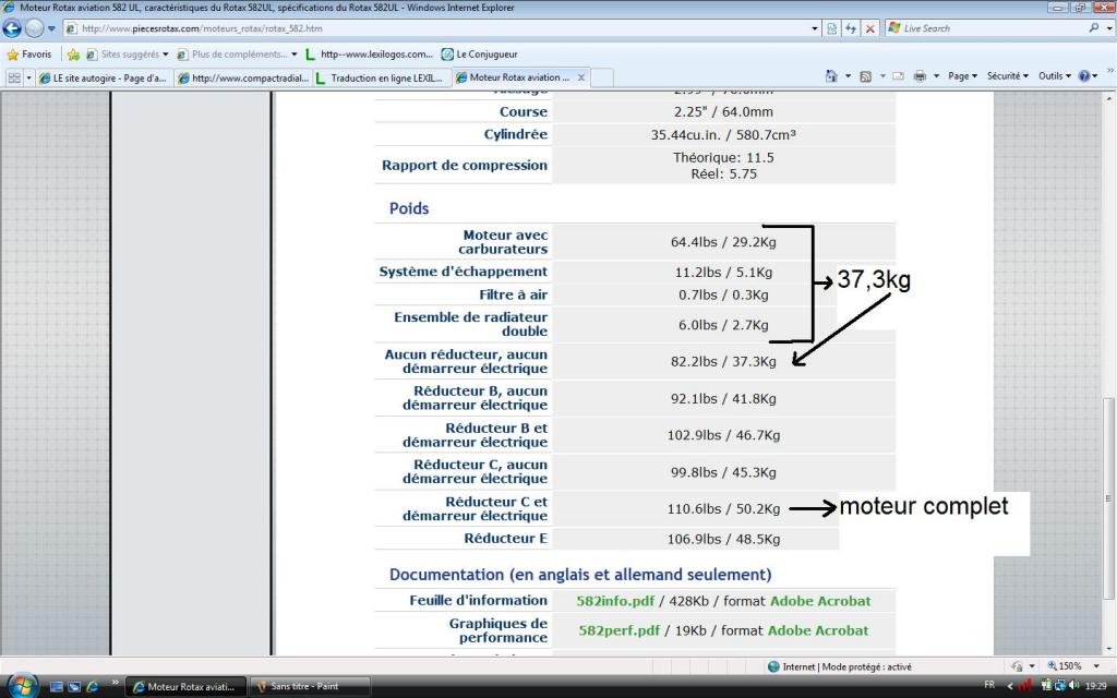

tu as tout ici --> http://www.piecesrotax.com/moteurs_rotax/rotax_582.htm
le rotax est plus lourd , ajoute aussi le radiateur et le liquide de refroidissement

MessagePosté le: Ven 17 Fév - 12:47 (2012)    Sujet du message: poids des moteurs rotax 582 tout équipés Répondre en citant
moteur reduct C + demarreur : 50.2
radiateur : 2.7
filtre : 0.3
echapp : 5.1
total 58.3 kg + huile et liquide refroidissement

Bonsoir
Si je relis les documents Rotax je trouve 50.2kg ( 37.3 + démarreur et reduc C )

Bonsoir
oui ca parait logique
