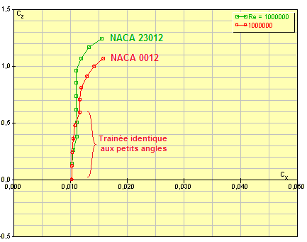

"Et donc ce choix du profil biconvexe asymétrique pour la sustentation élevée aux petits calages (c'est le fonctionnement du rotor qui impose ça)"
Encore faux et pour deux raisons. Aux petits angles d'attaque, un profil symétrique réclame un calage un peu plus élevé, mais qui ne coûte absolument rien en trainée:

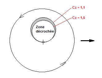

Aux angles élevés, les profils cambrés décrochent plus tard.  Mais en régime d'autorotation stabilisée ces angles élevés ne se rencontrent que sur la pale reculante assez près du moyeu où les vitesses relatives influençent très peu la portance générale du rotor et les couples autorotatifs: La différence avec un profil  à Cz max = 1,1 et un autre à Cz max = 1,4 est quasi-nulle: 0,7% de portance, sans changement de finesse rotorique ni de régime décelable.
Il faudrait des calages très forts pour observer une différence. Calages uniquement acceptables en translation très lente.
Le gain apporté par le haut Cz max des profils cambrés ne se révèle  que transitoirement lors des reprises de régime. C'est évidemment important, mais pas parce que "c'est le fonctionnement du rotor qui impose çà"

"Et donc ce choix du profil biconvexe asymétrique pour la sustentation élevée aux petits calages (c'est le fonctionnement du rotor qui impose ça)"Encore faux et pour deux raisons. Aux petits angles d'attaque, un profil symétrique réclame un calage un peu plus élevé, mais qui ne coûte absolument rien en trainée:
Oui... un biconvexe symétrique ne traîne pas plus qu'un asymétrique aux petits angles. Par contre, il sustente beaucoup moins (voir votre graphe).Or, ce qui propulse la pale en rotation, c'est bien l'inclinaison de cette sustentation en avant de l'axe de révolution. d'où le choix justement de profils maximum "porteurs" aux petits angles...
