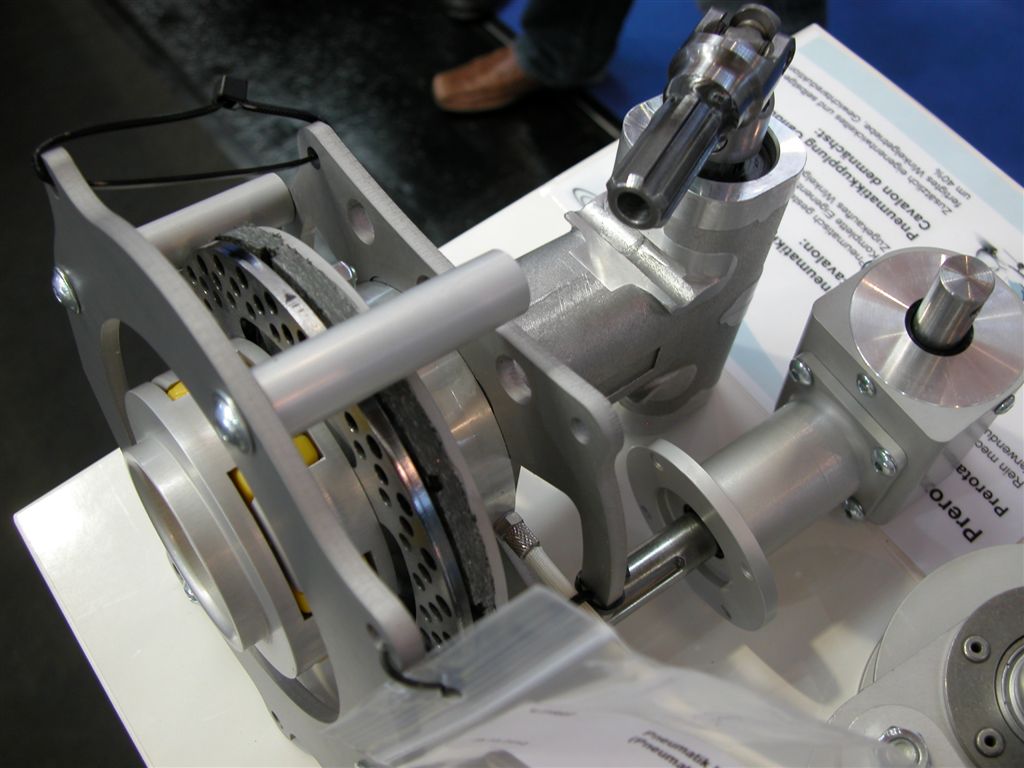

une vue de l'embrayage prélanceur du cavalon
L'action progressive de l'embrayage est avec la pression pneumatique.
L'embrayage est monté au bout du vilebrequin du moteur après l'alternateur voir dans la video, le système à courroie c'est pour le MTO ouvert

MessagePosté le: Dim 22 Avr - 11:41 (2012)    Sujet du message: EMBRAYAGE DU PRELANCEUR MTO AERO2012 Répondre en citant
Je vois qu'il se sont décidés à usiner les boitiers renvois d'angle afin d'enlever ces vilaines collerettes d'assemblage qui ne servaient pas et qui faisaient du poids.
Pour ce qui est de l'embrayage pneumatique je ne comprend pas très bien le pourquoi. Cela voudrait dire que l'arbre d'entrée est en prise permanente sur l'hélice ou bien il y a toujours le tendeur de courroies?
Merci pour les photos René
MessagePosté le: Dim 22 Avr - 12:21 (2012)    Sujet du message: EMBRAYAGE DU PRELANCEUR MTO AERO2012 Répondre en citant
Gérard, il n'y a pas de courroie, c'est un embrayage à disque.
La pression amène le plateau sur le disque moteur, en l'absence de pression le plateau revient en position repos.

MessagePosté le: Dim 22 Avr - 13:46 (2012)    Sujet du message: EMBRAYAGE DU PRELANCEUR MTO AERO2012 Répondre en citant
tu le met ou l accouplement ?? sur le bout du volant ??
Messages: 189
MessagePosté le: Dim 22 Avr - 14:52 (2012)    Sujet du message: EMBRAYAGE DU PRELANCEUR MTO AERO2012 Répondre en citant
Est-ce un embrayage ou un frein ?
Sur certaines photos on aperçoit le dispositif de poulies plus tendeur de courroie.
Messages: 2 589
MessagePosté le: Dim 22 Avr - 16:18 (2012)    Sujet du message: EMBRAYAGE DU PRELANCEUR MTO AERO2012 Répondre en citant
La poulie qui reçoit la courroie venant de la motorisation peut prendre avantageusement la place de l'accouplement... à condition de monter un roulement pour la reprise d'efforts (radial de tension et axial d'embrayage).
Car je ne voit pas bien l'utilité de cet accouplement (type radiaflex)... absorbant des irrégularités de couple et monté en série avec un embrayage... laissant passer ces irrégularités de couple du fait du "patinage" admis. En gros, l'un des deux fait double fonction... c'est embêtant.
Sans doute pour compenser un défaut d'alignement alors... mais le type d'accouplement n'est pas un choix judicieux dans ce cas.
Messages: 1 516
MessagePosté le: Dim 22 Avr - 21:30 (2012)    Sujet du message: EMBRAYAGE DU PRELANCEUR MTO AERO2012 Répondre en citant
Bonsoir a tous,
Pour l'avoir essayé il n'y a pas longtemps, ce systeme a embrayage fonctionne trés bien, est plutot doux et prelance trés fort.
Un inconvenient: il faut commencer a prelancer avec 1600-1700tr au moteur, ce qui est bas pour un 912S, sinon c'est le patinage assuré et quand les disques ont chauffé, le prélancement a 240tr n'est plus possible.
Ce systeme a ete mis au point afin de pouvoir le dissimuler dans un carenage intégral, car il ne fait aucun doute que le bon systeme a courroie ( notamment kevlar) fonctionne avec beaucoup de douceur et reste trés puissant.
