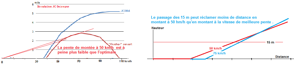

est-ce propre aux tractifs de pourvoir se passer (du palier d'accélération) ?
Je ne crois pas, Jmi.  L'assiette cabrée sur les roues a l'avantage de ne nécessiter que très  peu de rééquilibrage de la machine au décollage et permet de "laisser faire". Sans risque de décrocher, le choix de  monter ensuite directement à (relativement) faible vitesse n'est pas très critique sur le passage des 15 m ou sur la pente de montée, tractif ou non .
Un palier d'accélération me semble préférable pour être en meilleure situation en cas de panne au décollage.

..... le choix de  monter ensuite directement à (relativement) faible vitesse n'est pas très critique sur le passage des 15 m ou sur la pente de montée .
ce graphique demontre clairement les choses , que si 75 km/h est la vitesse de taux de monte maxi ce n'est pas la vitesse de pente maxi ,
la vitesse de montee maxi est employee pour monter sans autre contrainte , la vitesse de pente maxi qui est employee pour le franchissement d'obstacle est de 65km/h ,
50 km/h est la limite basse a partir de laquelle les choses se degradent de facon exponentielle pour atteindre le zero a 40 km/h , et ceci dans les conditions optimales
[/url]
on voit clairement que si le decollage premature et la vitesse insuffisante permet une amelioration du passage des 15m , a partir de 25m les choses se degradent inexorablement que ce soit en pente comme en taux de montee , a proscrire
le passage des 15metres est une reference sur pente stabilisee , et non un obstacle a sauter pour ensuite se crasher
en effet , apres un decollage premature c'est la seule chose a faire si on y parvient pour retablir un vol normal, panne au decollage ou pas ,
bien que 75 ne soit pas la vitesse de meilleure pente , sur le graphique ci-dessus il manque la courbe du decollage a 50km/h + palier d'acceleration + montee a 75 km/h , je suis curieux de voir cela
ou bien un vrai comparatif , decollage et montee a 65 contre decollage a 50 + palier + montee a 65

Haflinger a écrit: "la vitesse de pente maxi qui est employee pour le franchissement d'obstacle est (ici) de 65km/h"
Mon croquis de droite montre  que ce raisonnement est trop dogmatique:  Les deux pentes se croisent. Avant le croisement, ce n'est pas la meilleure pente qui gagne.
"50 km/h est la limite basse a partir de laquelle les choses se degradent de facon exponentielle pour atteindre le zero a 40 km/h"
Personne ne dit le contraire.
"le passage des 15metres est une reference sur pente stabilisee , et non un obstacle a sauter pour ensuite se crasher"
Oui, c'est pourquoi je ne lai pas évoqué.
" pourquoi ne pas faire le comparatif avec l’appareil profile , les differences sont enormes"
Je ne vois pas de différences dans les conclusions.  Le décollage à 50 limite les rencontres de taupinières, Le palier assure une meilleure sécurité en cas de panne au décollage. la montéeinitiale  à  80 ou à 50 est affaire de hauteur à passer en bout de piste.
ne me parle pas de dogme je t'en prie je n'ai pas mes antihistaminiques sur moi ,
ce n'est pas un raisonement mais une erreur de ta part , la vitesse de meilleure pente est 65 km/h et non 75
entre 50 et 100 , ou de hauteur de securite , vitesse de securite , sollicitation moteur , consommation, ect
