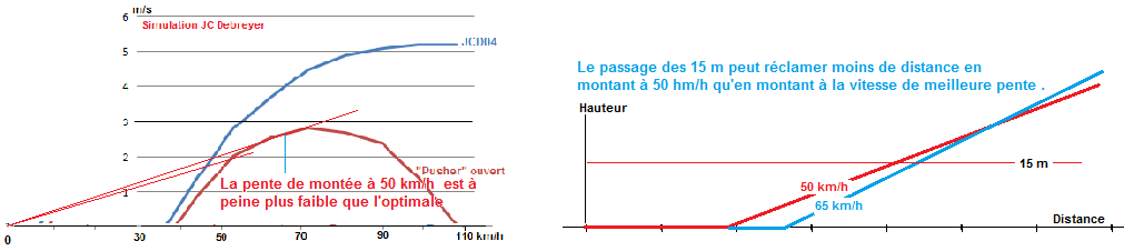

"Haflinger a écrit "ce n'est pas un raisonement mais une erreur de ta part , la vitesse de meilleure pente est 65 km/h et non 75"
L'erreur est corrigée, mais les deux droites se coupent toujours.  Utiliser
la vitesse de pente maxi pour le franchissement des obstacles demeure un raisonnement dogmatique.

Utiliser la vitesse de pente maxi pour le franchissement des obstacles demeure un raisonnement dogmatique.
non ce n'est pas du dogme , c'est une procedure fiable au resultat quantifiable en l'abscence d'autre chose , a part cela on peut toujours faire mieux et pour cela confier le pilotage a un ordinateur qui analysera tous les parametres et en deduira une trajectoire ideale qu'il mettra en oeuvre lui-meme , mais en attendant que les robots prennent le pouvoir continuons a faire des choses sures a notre portee

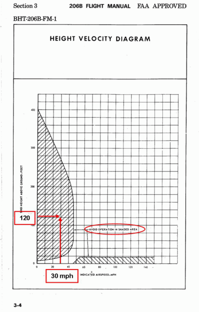

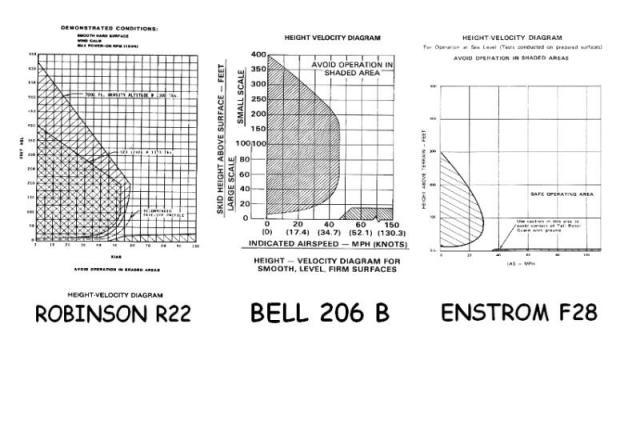

Maintenant, sur Gyro comme sur hélicoptère  ou sur avion, il existe une "Zone de mort" au décollage ( mais aussi à l'atterrissage ..) Dans laquelle il faut éviter d'évoluer  ou dans le meilleur des cas, rester le moins longtemps possible. D'ou le palier d'accélération  qui nous permet de sortir au plus vite de cette zone .
Ce diagramme hauteur/vitesse est similaire mais pas identique pour toutes les machines volantes...La preuve ici  avec les différences entre le Bell 206, le R 22 et l'Enstrom...
Quelqu'un  parmi les brillants théoriciens qui alimentent ce forum est il en mesure de nous proposer des courbes équivalentes pour les Gyros ?  Si oui, qu'il le fasse et APRES, on discute du bien fondé ou non du palier......
