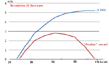

Bobcat, Ce graphique de la zone à éviter en gyros est du à Greg Gremminger (USA)
http://autogire.xooit.fr/image/76/5/7/d/sans-titre-34a26a6.png.htm
CQFD , en dehors de la petite zone blanche qui est devoreuse d'energie on voit que la securite a basse comme a haute altitude n'est acquise qu'a 72 km/h selon l'auteur
MessagePosté le: Ven 18 Mai - 11:53 (2012)    Sujet du message: PANNE ou PANIQUE ? Répondre en citant
Le décollage est dévoreur d'énergie sur TOUTES les machines volantes ! Je ne connais pas de machine volante sur laquelle on ne mette pas la manette a fond pour le décollage....Même quand on a 3 km de piste....
De plus, cette courbe indique clairement que la prise de vitesse près du sol est un gage de sécurité : CQFD !!! Okay  et qu'il n'est pas utile d'attendre 72 km/h pour l'assurer.....(tant que l'on ne monte pas...)

Haflinger a écrit: "la puissance de profil ne repousse rien , il serait temps de travailler sur la base de la polaire , il faut cesser de prendre les choses a l'envers. Si on peut faire une comparaison c'est en realite que le rotor de grande surface et indecrochable diminue fortement en proportion la vitesse minimale "
Re: Prends les choses dans le sens que tu veux, et compare avec une aile fixe de même envergure décollant vers 50 km/h Tu verras que la vitesse optimale de montée est plus lente pour une aile fixe.

je ne parles pas du decollage mais du vol au second regime
un giro non sauteur n'est pas un helico , il ne pratique pas le vol stationnaire et a des roues pour prendre la vitesse necessaire au roulage au sol ,
la securite , comme je le dis ainsi que l'auteur du graphique qui n'est pas applicable qu'au decollage , n'est acquise qu'a partir d'une certaine vitesse avant d'attaquer la montee , or le vol au second regime est facteur d'insecurite connu , les multiples crash imputes au decollage au second regime en sont l'illustration ,
le decollage au second regime devorre les performances et la prise de vitesse en palier si elle aboutit n'est qu'une remise en securite et une reprise de performances , un pansement !
un helico qui se met en stationnaire delivre l'assurance d'une puissance suffisante pour poursuivre le vol , un avion ou giro qu'on arrache du sol au second regime ne garanti pas de seulement pouvoir poursuivre le vol et encore moins de pouvoir monter , ce n'est pas le palier que je met en cause mais le deccolage premature , c'est simple
le palier s'il est utile ne doit pas etre un alibi pour un decollage premature
c'est bien ce que je dis , tu prends les choses a l'envers , d'ailleurs la vitesse horizontale minimale d'un giro n'est pas de 50 km/h mais moins que ca , on se fout de la vitesse a laquelle on peut quitter le sol car ce n'est pas une reference
