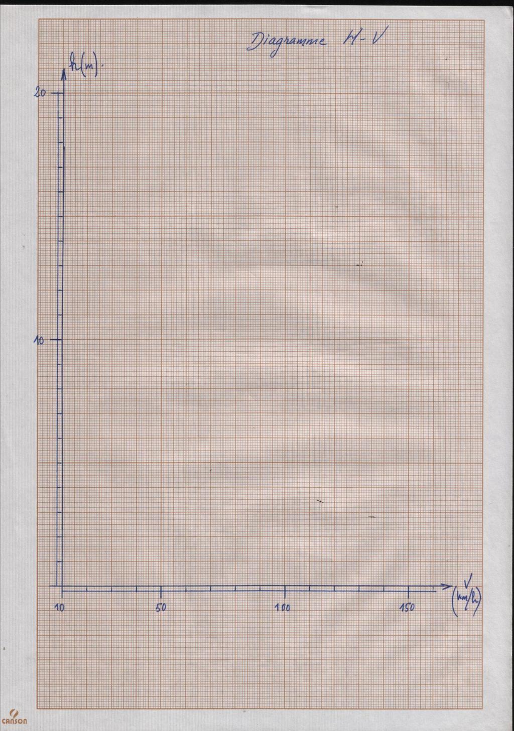

Le rapport des essais en vol rendu, vous rentrez chez vous, prenez deux feuilles de papier millimétré ou autre et construisez :
Sur la première feuille, un axe horizontal portant les vitesses et gradué en km/h, puis un axe vertical portant les hauteurs et gradué en m.
Cela fait, vous obtenez ceci :

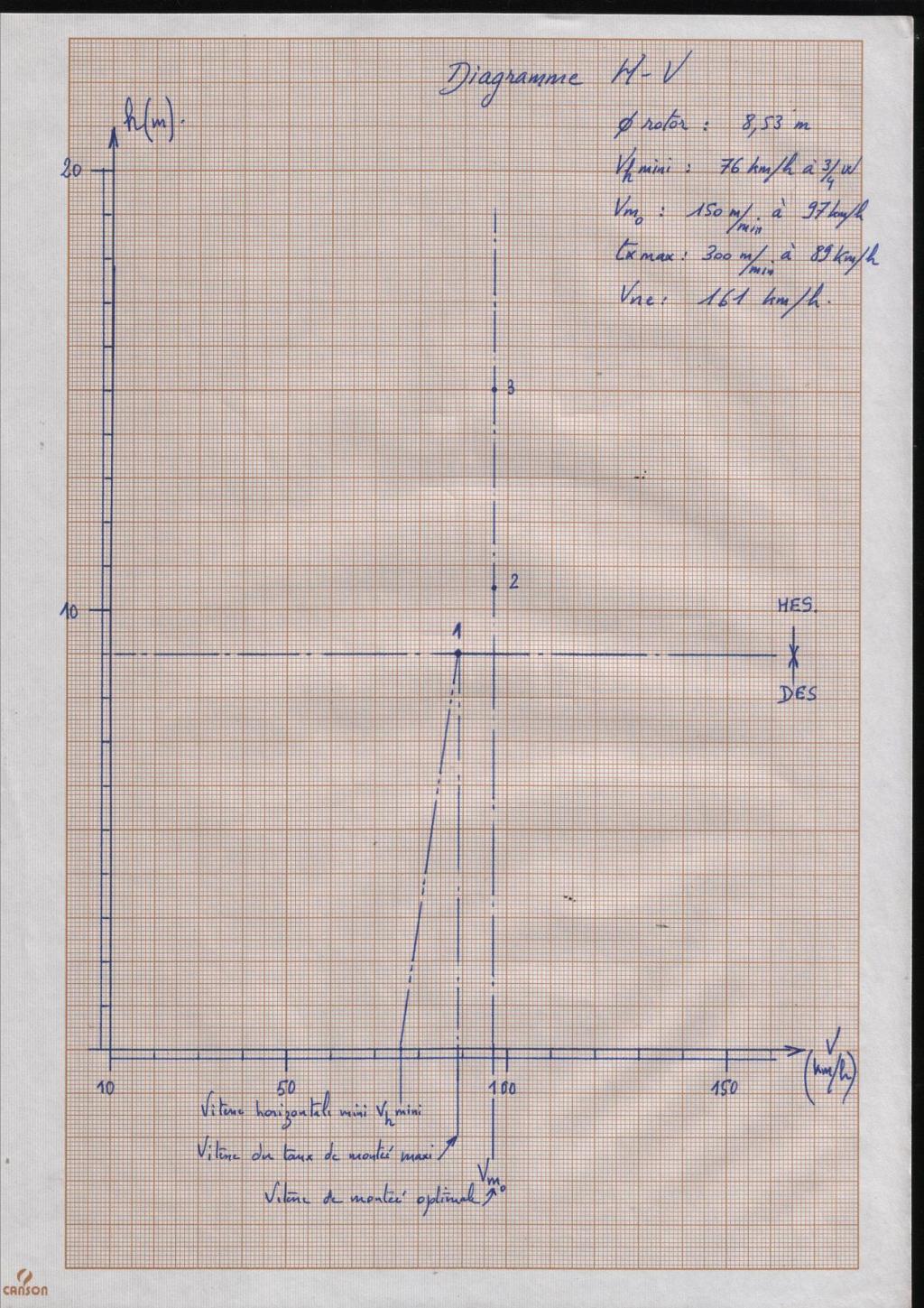

Sur ce papier que vous avez nommé " Diagramme H-V ", vous indiquez le diamètre du rotor (8,53 m pour votre machine), et vous tracez un trait horizontal d'ordonnée 9 m (la FAA retiendra le diamètre rotor comme seuil d'effet de sol arrondi à l'entier le plus proche).
Sur l'échelle des abcisses, vous portez les quatre vitesses successivement obtenues des essais, Vh mini (pour votre machine 76 km/h), Vy de montée maxi (taux max), soit pour vous 89 km/h ce qui correspond à un taux de montée de 300 m/min, puis Vom, soit pour vous 97 km/h donnant un taux de 150 m/min, vous finissez par la Vne.
Ainsi fait, vous venez d'inscrire les frontières en vitesse et l'altitude minimale ou on évoque le vol.

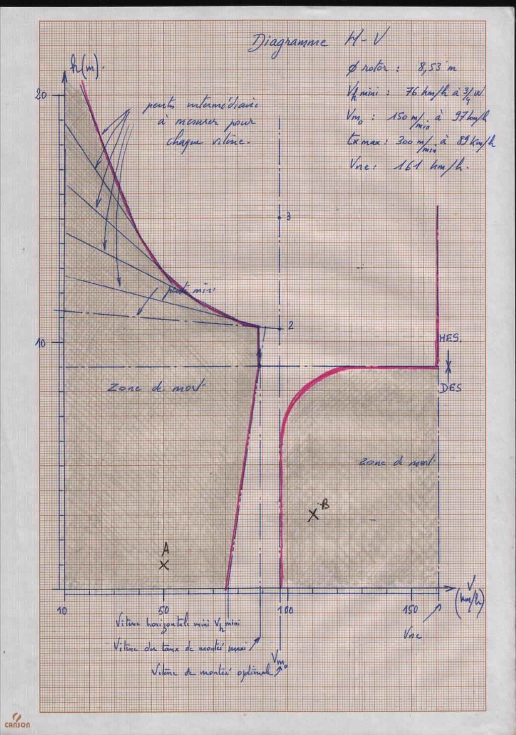

Cela ressemble à ça :
Après coup, vous posez le point 1 de la réglementation (première étape), c'est celui qui consiste à avoir franchi l'effet de sol le plus rapidement possible. Et pour être le plus rapide, il faut donc monter à ce point soit en sautant (ce que vous ne pouvez faire), soit en roulant jusqu'à la vitesse du taux max (89 km/h).
Le point 1 a donc pour abscisse 89 km/h et pour ordonnée 9 m.
Si vous tombez en panne avant ce point vous êtes en effet de sol, vous rendez la main qu'à concurence du taux de chute, votre machine va continuer d'évoluer au Cz max sur l'inertie rotor, le taux de chute sera de 300 m/min, 5 m/s... ça va donc taper un peu mais c'est le minimum garantie. Si vous tombez en panne sur et au delà de ce point, il vous faut rendre la main à concurence de la vitesse, c'est elle qui est primordiale pour conserver la sustentation du rotor.
A défaut de panne, conformément à la réglementation, on vous attend au point 2 situé à l'abscisse Vom (97 km/h et h = 35 ft soit 10,50 m), vous marquez ce point. A partir de là, il n'y a plus décollage, mais vol (selon FAR 27). En cas de panne après ce point, vous n'êtes pas censé disposé d'une aire d'atterrissage reglementée.
Le point 2 est un obstacle à franchir, le point 3 aussi, c'est celui retenu en France, les 50 ft (15m), toujours à Vom. Sur votre graphe, 2 et 3 sont sur la verticale définie par Vom.
A l'atterrissage, vous aurez aussi à franchir le point 2, mais en descendant à pente optimale. C'est la dure réalité du retour sur la planète, au point 2 vous tracez la meilleure pente descendante, puis, pour chaque gradient essayé, les autres pentes... sans pouvoir être à une vitesse inférieure sur la droite de pente mini.
Ceci achevé, vous joignez en rouge les points caractéristiques suivants :
-En partant de h=0 et Vh mini (qui est le vol en palier à vitesse minimale), vous tirez tout droit jusqu'au point 1 (censé être franchi à taux max), puis encore tout droit jusqu'au croisement de la vitesse du taux max avec la pente mini de descente. Vous finissez ce " segment des minimas " en lissant les courbes de pentes successives (certains font mieux, ils tirent un trait droit jusqu'au point de hauteur minimale d'autorotation verticale).
Pour la frontière des maximas, Vmo est le maximal admis en effet de sol, le segment contourne l'effet de sol (vous pouvez " arrondir " les angles, il se termine à Vne.
Vous ombrez les deux zones suivantes :
-Celle délimitée par le premier segment des minimas et l'origine du diagramme,
-Celle délimitée par la Vmo, la frontière DES/HES jusqu'à Vne.
Vous obtenez ainsi le diagramme H-V spécifique à votre autogire, établit selon les critères de la norme FAR 27.
Toutes évolutions dans les zones " ombrées " (exemple des points A et B), sont de nature à compromettre la l'intégrité de la machine et des occupants.
Selon les unités retenues sur les échelles, ce diagramme peut être plus ou moins étiré, en hauteur comme en vitesses, c'est selon vos choix. Sachez seulement qu'un autogire qui ne dispose de la faculté de sauter ne peut prétendre avoir de "zone de mort" hors HES... puisqu'il lui faut une vitesse minimale pour quitter ce sol.
Les autogires dont le train permet de supporter une descente en autorotation verticale jusqu'au sol n'ont pas de "zone de mort" en deça de Vom.

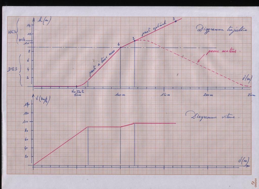

Vous prenez votre deuxième feuille de papier et établissez un profil de la trajectoire idéale de décollage et l'abaque des vitesses correspondantes. Cela ressemble à :
Vous constaterez que votre machine, à la masse de 500 kg, ne peut opérer sur une piste de moins de 250 m si elle est en mesure de quitter le sol au 50 m de distance de son départ.
Les distances de prélancement s'ajoutent.
Et ceci à retenir:
La panne est un événement normalement prévue... elle est donc sans conséquences surtout si on dispose d'un autogire.
La panique est un facteur aggravant dans l'accident, la hauteur de décision contribue à diminuer ce facteur.
Partout ou l'on se situe dans le diagramme H-V non ombré, la vitesse d'évolution de la voilure suffit à garantir sustentation et manoeuvrabilité.
