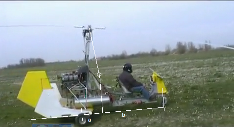

Sur un autre sujet, remarquez la configuration du train (identique à celle du SE 700)...
C'est combien la limite de puissance d'un gyro ULM, déjà? Parce qu'avec un 6 cylindres réducté, j'ai comme un doute.
La norme FAR, respectée avec un 150 ch en monoplace, c'est pas une FAR CE ?
La norme ULM, c'est pouvoir se poser sans soucis hors d'un aérodrome en cas de panne moteur. On se contrefout de la FAR.
Quant à la configuration du train, sa jambe avant est ultra-courte, et sa charge est normale eu égard à son diamètre. Bref, le tricycle habituel. Quel rapport le train avec le train du SE 700 ? Décidément Gma voit ce que nous ne voyons pas.
