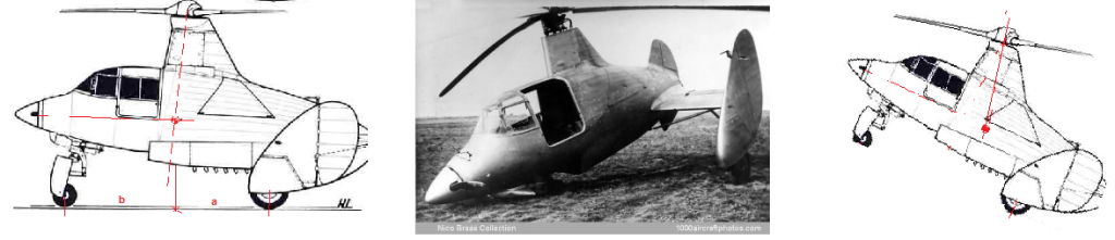

Quant à la configuration du train, sa jambe avant est ultra-courte, et sa charge est normale eu égard à son diamètre. Bref, le tricycle habituel. Quel rapport le train avec le train du SE 700 ? Décidément Gma voit ce que nous ne voyons pas.
Oh mais je vous assure, le SE 700 était un "tricycle" tout à fait "classique"... sans roulette de queue.

Oh mais je vous assure, le SE 700 était un "tricycle" tout à fait classique
Non. le tricycle SE 700 (ci dessus) avait rapport a/b exceptionnel surchargeant à l'outrance son train avant, à roue trop petite et jambe trop longue. Un exemple à ne pas suivre, même pour se poser avant le bout piste.
Vous vous trompez !... l'autogire était exceptionnel (encore que...), pas le rapport machin-chose. Le CdG de cette machine n'est pas où vous le positionné par votre petit traçage approximatif d'après l'axe rotor. Les pilotes d'essais étaient talentueux, l'un était polytechnicien... il y avait tout de même un peu de "grain à moudre" avec ces gens là.

l'autogire était exceptionnel, pas le rapport machin-chose. Les pilotes d'essais étaient talentueux, l'un était polytechnicien...
Le rapport "machin chose" (a/b) est juste déterminant pour la charge relative des roues au sol. Pour obtenir un rapport plus proche de celui de Doléac, il aurait fallu reculer le centre de gravité et l'assiette en vol horizontal aurait été celle de droite! (Statique élémentaire)
