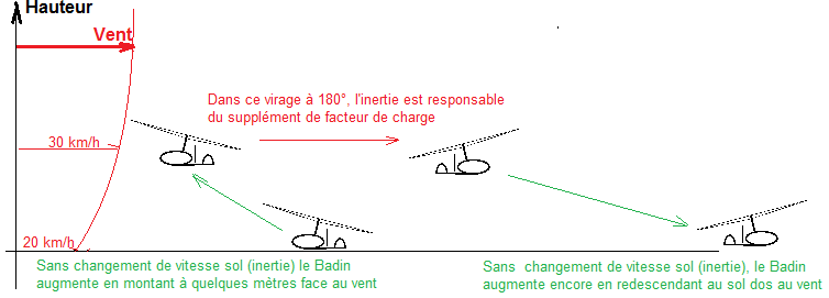

Chers amis lecteurs, pensez-vous qu'un fort vent à de l'influence sur la vitesse (indiquée au badin) d'un planeur en spirale ??

Si la vitesse indiquée au badin est constante, bien sur que non... Comme pour un autogire en spirale d'ailleurs.
Par contre, si votre planeur quitte le sol à son incidence de Cz max et à une vitesse guère plus élevée que celle de Vh mini, vent de face, puis que l'inertie de ses ailes lui permet une giration immédiate pour se retrouver vent dans le dos, la vitesse indiquée au badin va changer, et pas favorablement... Il décroche !
Eh bien c'est pareil pour l'autogire, qui n'offre guère d'inertie sur l'axe de lacet, sauf que lui ne décroche pas, il s'enfonce comme pour tendre vers l'autorotation verticale.
Si par contre son rotor conserve son régime de rotation (ce que l'aile de planeur ne sait faire), il perdure sur la nouvelle trajectoire souhaitée.

Et le vent ... ne permet plus rien lorsque l'on fait demi tour, faute d'avoir "repris du badin"
Pendant la redescente au niveau du sol, après le demi-tour dos au vent, le gradient de vent est de nouveau favorable. Théorie vérifiée dans la pratique du triple champion du monde de planeur Helmut Reichmann (Ref: son livre "La course en planeur")
C'est seulement la trainée due au facteur de charge du demi-tour serré qui est désastreuse en autogire, malgré la faveur du gradient.

Malheureusement un type semble avoir ouvert la fenêtre...A l'inverse du planeur ou de l'avion, un gyro peut faire demi tour sur place ou presque.
Animaux terrestres, nous sommes habitué à ce qu'un demi-tour change pour nous le sens du vent. Mais comme pour une Montgolfière, dans le vent, il n'y a aucun vent. Aucun besoin de "fermer la fenêtre" pour çà. Une fois en vol dans la masse d'air, la vitesse régulière de cette masse d'air par rapport au sol n'a plus aucune action sur le vol. Un demi-tour n'est absolument pas pénalisé par le vent, si fort soit-il, et la rapidité du demi-tour ne change rien à çà.
Seule une montée dos au vent dans le gradient est pénalisée.
