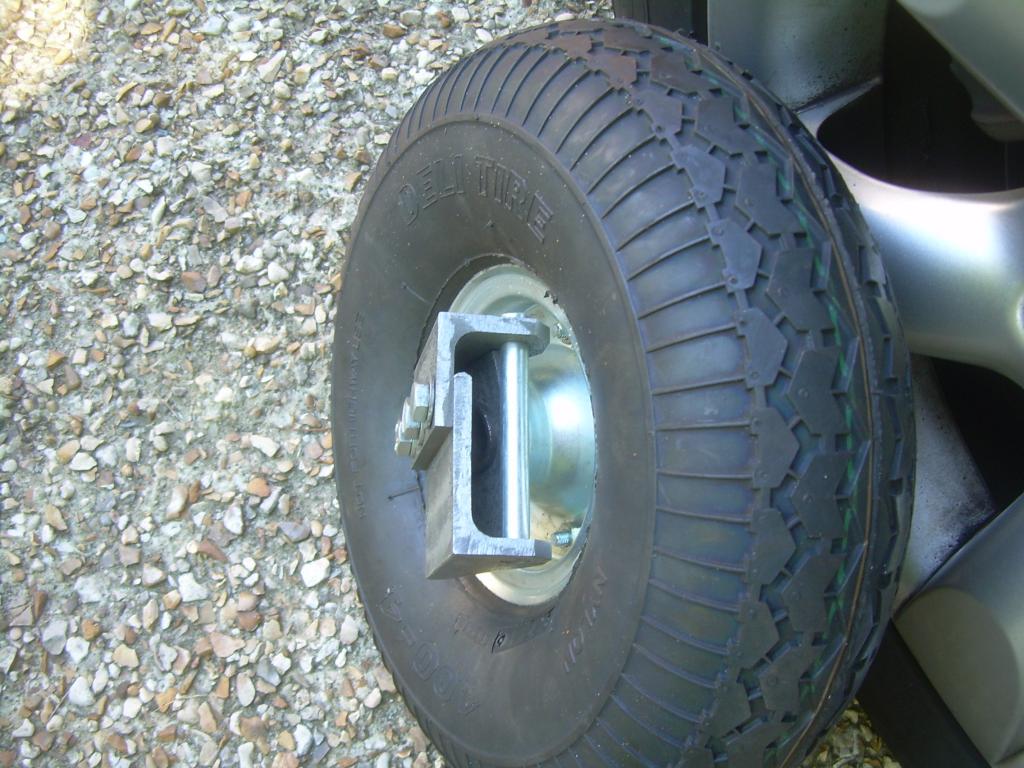

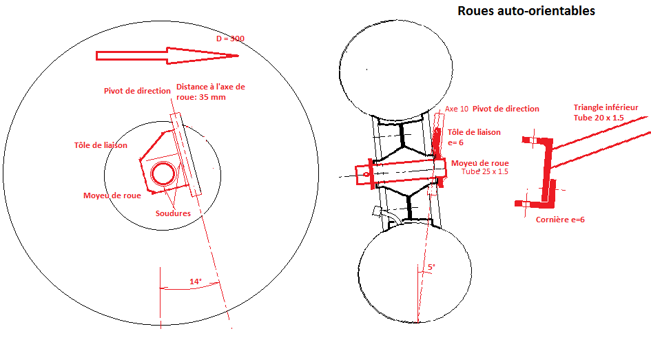

Il me semble que çà ne plaide pas en faveur du train "tricycle", mais plutôt en faveur du train "classique". Avec toutefois des roues auto-orientables à l'avant pour éviter les tête-à queue. Je vois çà comme çà: (ici posée à l'envers) L'axe du pivot vise devant le point de contact de la roue avec le sol

la photo de Jean Claude est belle et montre que sa construction avance mais je dois dire que je ne vois pas trop comment ça marche. Merci pour un super schéma explicatif comme tu nous as habitués.

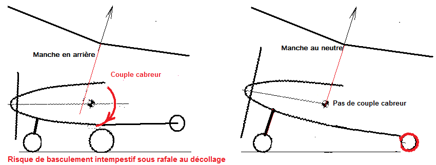

Peut-être plus clair comme çà:
MessagePosté le: Sam 6 Juil - 18:50 (2013)    Sujet du message: PANNE ou PANIQUE ? Répondre en citant
Ah oui, la tout de suite, on comprend mieux !!

Bonsoir et merci pour le schéma : tout est plus clair !
Les cornières de 6mm ont l'air d'être en acier mais  le tube de 20 épaisseur 1,5 me semble bien fragile en rapport du reste. Y-a-t-il une suspension ou seule l'élasticité du tube en tient lieu ?
Est-ce que le but de cette "complication" est de pouvoir rouler en crabe par rapport au vent (avec un train classique) ou quel est son intérêt profond ?
D'après les cotes, on voit que tout a été bien réfléchi et la photo montre que les essais ne vont plus tarder.
On attend la suite avec impatience.
MessagePosté le: Sam 6 Juil - 23:43 (2013)    Sujet du message: PANNE ou PANIQUE ? Répondre en citant
L'avantage des trains tricycles habituels est leur stabilité de "route", due à l'auto-orientation de la roulette avant, tandis que les roues principales sont rigides en direction. Le but de la complication envisagée sur mon train "classique" est d'obtenir le même effet: Roues auto-orientables devant, et roulette arrière rigide en direction.
Bien sûr Michel, le triangle inférieur en tube de 20 s'appuie sur une jambe de force.
L'assiette cabrée donnée par un train "classique" diminue le risque de "sur-cabrage" lors de la rotation au décollage, car le manche est plus près du neutre dans la phase d'accélération du rotor en roulage

si les roues avant sont auto-orientables et la roulette arrière fixe en direction, comment fais-tu alors pour manoeuvrer au sol lorsque la vitesse est faible et la gouverne de direction pas encore efficace ?

Je prévois un câble de traction dans chaque moyeu, passant dans le triangle inférieur, et commandé par le palonnier. La traction sur ce câble fait virer de ce coté. Mal défini encore.

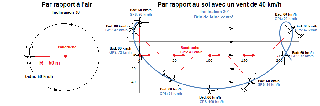

Et donc je redis, quand le "badin" est plutôt "limite" en vent de face, il est fort probable qu'il devienne insuffisant en vent arrière (dans le cas d'un demi-tour rapide le "badin" passe par "0")..
Cette physique intuitive est malheureusement totalement fausse. Tout virage est produit par une force centripète. Pour faire virer efficacement un aéronef, on crée cette force grâce à l'inclinaison de la voilure (aile ou rotor). Ceci provoque l'accélération centripète nécessaire. Ainsi, volant à 60 km/h, une inclinaison constante de 30° transversale à la trajectoire "Air", provoque un virage régulier de 50 m de rayon "Air".
L'accélération centripète mise en oeuvre étant radiale, et par définition non-longitudinale, elle n'affecte pas la vitesse "Air" qui se poursuit donc à 60 km/h "Air"
Ce déplacement circulaire dans l'air, combiné à un déplacement de cet air par rapport au sol (vent) donne la trajectoire "Sol" ci-dessous: Il apparait clairement des dérapages et des accélérations par rapport au sol, malgré un virage équilibré, brin de laine au centre, badin et inclinaison constante .
L'intuition qu'une accélération "Sol", passant la vitesse de -20 km/h à +100 km/h , ne peut s'obtenir qu'au détriment de la vitesse "Air" est tout simplement fausse: Elle est obtenue par l'accélération transversale du virage, sans affecter la vitesse longitudinale au gyro. Juste la trainée supplémentaire constante due au facteur de charge.
