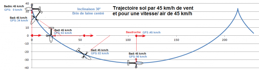

sur autogire les pentes, les cadences et les vélocités peuvent êtres autres que sur avion.
J'ai donné un exemple précis pour des 360 avec vent de 40 km/h et vitesse air 60 km/h. J'ai fourni les trajectoires, les vitesses "air" et les vitesses "sol". Gma, contestant mes valeurs, en a certainement d'autres à proposer. Attendons les, et chacun verra si elles sont plausibles.
si le badin fluctue de + ou - 5 pour un nominal à 60 et vent de 30 voir 40 dites vous, imaginez de combien il peut varier avec un nominal à 40.
Par vent régulier, si fort soit-il, le badin ne fluctue pas d'un poil. Voici mes valeurs calculées pour 45 km/h de vent, gyro à 45 km/h et 30° d'inclinaison. Attendons les valeurs calculées par Gma.

Comme je l'ai écrit plus haut, en virage, COMME  EN LIGNE DROITE si le brin de laine est centré, il  n'y a pas de variation de vitesse possible. Pas besoin d'un schéma ( très beau par ailleurs ) pour le comprendre....*
A vitesse air constante et inclinaison constante, le diamètre du cercle est forcément  constant.  Par contre, ce superbe cercle se déplace dans l'espace sous les effets du vent.... C'est une des bonnes manières enseignée dans le temps afin de définir le vent au sol lorsqu'il n'y a pas de manche à air, ni de vaches, ni d'arbres ni d'oiseaux , etc....
On prend un point de repère au sol et on engage un vitesse  a vitesse et inclinaison constante. La dérive constatée à la fin du 360 par rapport au point de repère donne la direction est l’intensité du vent.

MessagePosté le: Mar 9 Juil - 18:12 (2013)    Sujet du message: PANNE ou PANIQUE ? Répondre en citant
Bonjour Bobcat. Le schéma n'était que pour aider d'éventuels lecteurs qui voudraient comprendre. Pas Gma, bien sûr.
...avec votre vision ''avion'' du vol (faibles incidences, symétrie du vol)...
Qui a parlé de faible incidence? Quant à la symétrie du vol, c'est juste le cas dans mes dessins pour montrer l'orientation de la vitesse "air"...ou du Cierva C30 tant vanté, dont le pilote ne peut rien faire pour s'y opposer (pas de gouvernail)

MessagePosté le: Mar 9 Juil - 22:34 (2013)    Sujet du message: PANNE ou PANIQUE ? Répondre en citant
Comme je l'ai écrit plus haut, en virage, COMME  EN LIGNE DROITE si le brin de laine est centré, il  n'y a pas de variation de vitesse possible. Pas besoin d'un schéma ( très beau par ailleurs ) pour le comprendre....*A vitesse air constante et inclinaison constante, le diamètre du cercle est forcément  constant.  Par contre, ce superbe cercle se déplace dans l'espace sous les effets du vent.... C'est une des bonnes manières enseignée dans le temps afin de définir le vent au sol lorsqu'il n'y a pas de manche à air, ni de vaches, ni d'arbres ni d'oiseaux , etc....
Par contre, je connais la définition du HES et du DES pour un hélico, mais GMA pourrait-il en donner une pour les Gyros ?
C'est tout à fait juste ça... A VITESSE AIR CONSTANTE (celle indiquée par le badin hein !)... Donc à composante longitudinale constante (celle vue par le badin puisque brin de laine bien centré).
Mais nous discutons, il me semble, pour un accident dont le minimum de vitesse air n'est même pas atteint, même pas constant, et en présence d'un vent dont le gadient varie.

MessagePosté le: Mar 9 Juil - 23:20 (2013)    Sujet du message: PANNE ou PANIQUE ? Répondre en citant
Les phrases sont magnifiques...
"Par vent régulier, si fort soit-il, le badin ne fluctue pas d'un poil... Pour 45 km/h de vent , gyro à 45 km/h (badin)"...
Coluche disait "Mais jusqu'où s'arrèteront-ils"...
Jean Claude explique que si on maintient le badin à 45 (avec inclinaison constante et brin de laine centré), ben le badin ne varie pas d'un poil...
C'est presque étonnant !, je sais pas à quoi c'est dû.
