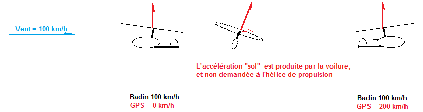

Le demi tour sans se préoccuper du sol, dans l'exemple de Claude (Badin à 100 km/h face à un vent de 100 km/h) se fera normalement, exactement comme par vent nul.
Il peut alors se demander comment il est passé de 0 à 200 km/h indiqués au GPS, sans effort supplémentaire de propulsion ? La réponse c'est qu'il n'a pas eu conscience que cette accélération "sol" a été fourni par l'inclinaison de la voilure, dans la force centripète nécessaire à soutenir le virage "air". En d'autres mots, dans le supplément de facteur de charge.
Idem dans un nouveau demi tour qui le ramènerait face au vent: Le "freinage" de 200 à 0 km/h (GPS) n'est produit que par l'inclinaison de la voilure. Pas de changement de vario ou de badin selon l'orientation du vent
