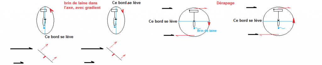

PhT a écrit:
L'action du gradient revient à un effet de dérapage.
Un dérapage agit par différence de vitesse des pales de chaque côté de la direction du dérapage, et relève donc le bord avant du disque dans cette direction.
Un gradient produit une différence d'incidence des pales entre les cotés au vent et sous le vent. Cela se traduit par une montée de pales d'un côté (et une descente de l'autre), qui n’atteignent leur maximum qu'un quart de tour plus tard (toujours ce fameux décalage gyroscopique). Le résultat n'est pas le même.

Je pense que tu as raison Jean-Claude.
Donc, si on en croit ton schéma, l'effet est différent si on vire dans le sens de rotation du rotor ou dans l'autre sens. Virage face au vent  dans le sens de rotation du rotor,  le rotor cabre dans le sens inverse il pique. Le contraire pour les virages vent dans le dos.
ça expliquerait les réactions déconcertantes rencontrées en faisant le kakou à basse hauteur avec du vent que j'ai constaté et qui incitent, comme le recommande Bobcat, à les éviter.
Cependant je crois que ce qui surdétermine la cause de la plupart des accidents lors de virages à basse hauteur avec du vent, en voilure fixe ou rotative, c'est la recherche d'une trajectoire sol circulaire conduisant à des variations d'inclinaisons très importantes pour la respecter.
