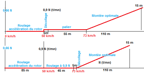

A titre indicatif, voici mon évaluation calculée pour deux monoplaces de 210 kg en vol et 6,3m de diamètre avec un ROTAX 503 bicarbu. On voit que:
Vz maxi à 73 km/h pour le "Pusher" non caréné hélice 1,5 m et 50 ch
Vz maxi à 105 km/h pour le tractif caréné hélice 1,67m et 52 ch (sans turbine de refroidissement )
Le décollage au second régime à 50 km/h donne environ 1,6  m/s de Vz pour le "Pusher" OU 1,2 m/s2  d'accélération au début du palier)
 3,5 secondes  de palier suffiront au "Pusher" pour atteindre sa vitesse optimale de montée.
voila un debut de preuve , on voit qu'en conditions ideales on grimpe moitie moins vite a 50 qu'au maxi , que si on baisse tres legerement on se trouve dans la zone ou l'acceleration devient tres faible voir nulle , et sans compter l'influence des variations d'altitude pression ou d'une surcharge inabituelle
pourquoi prendre un risque inutile car ce n'est pas au seuil de piste qu'on voit arriver la catastrophe , c'est quand on voit arriver les obstacles qu'on ne pourra eviter
on sait qu'un aeronef au sol accelere beaucoup plus vite a portance reduite ou nulle que s'il vole , la preuve est donnee par ta courbe , a 40 km/h en vol le pusher n'accelere pas , alors qu'au sol si on ne sollicite pas le rotor en portance ..... avec 50 ch on doit pouvoir prendre 150 km/h

Re: On n'a jamais parlé  de décoller à 40 km/h! Cette possibilité est d'ailleurs interdite  en limitant l'incidence permise du disque, roues au sol et manche à fond en arrière. Cà ne devient possible qu'à 50 et avec un régime rotor  proche du nominal.
Pour rouler jusqu'à 73 km/h (dans cet exemple) et être prêt à monter à ce moment, il est  nécessaire de maintenir le régime rotor minimum de décollage pendant cette phase, et par conséquent la trainée pendant ce  roulage  reste  proche de la trainée pendant le palier. Je veux bien te concéder un raccourcissement de 10 m (sur 250?)

Re: On n'a jamais parlé  de décoller à 40 km/h! Cette possibilité est d'ailleurs interdite  en limitant l'incidence permise au disque, roues au sol et manche à fond en arrière. Cà ne devient possible qu'à 50 et avec un régime rotor suffisant proche du nominal.
j'ai seulement demontre qu'avec un simple petit ralentissement de 10 km/h c'est mort ,
super marge de securite en cas de surcharge ou altitude pression defavorable par exemple !
Pour rouler jusqu'à 73 km/h (dans cet exemple) et être prêt à monter à ce moment, il est  nécessaire de maintenir le régime rotor minimum de décollage pendant cette phase, et par conséquent la trainée pendant ce  roulage  reste  proche de la trainée pendant le palier. Raccourcissement négligeable.
faux !
pour decoller a 73 km/h il faut que le regime soit suffisant une fois parvenu a cette vitesse et seulement a ce moment
concernant l'inertie du rotor le bilan energetique est egal,
et comme le regime necessaire est atteint grace a la portance et que la puissance induite est inversement proportionnelle a la vitesse je te laise faire le bilan , fait chauffer le tableur !
mais avec un bon lanceur !!!

"j'ai seulement demontre qu'avec un simple petit ralentissement de 10 km/h c'est mort "
J'ai montré, moi, que n'ayant pas pu décoller plus tôt que 50 km/h faute d'incidence, la mise en palier conférait une accélération de 1,2 m/s2 au début,  croissante. Sauf à réduire les gaz, pourquoi invoquer alors un petit ralentissement?
"pour decoller a 73 km/h il faut que le regime soit suffisant une fois parvenu a cette vitesse et seulement a ce moment. Et comme le regime necessaire est atteint grace a la portance et que la puissance induite est inversement proportionnelle a la vitesse je te laise faire le bilan , fait chauffer le tableur !"
C'est vrai. Maintenant que tu as saisi que la trainée induite n'était pas nulle dans cette course au sol et que l'energie cinétique transférée dans le rotor était la même, J'espérais que tu nous donnerais tes résultats.
parce que c'est la marge de securite , seulement 10 km/h , et qu'un ralentissement ca arrive , des conditions moins favorables aussi
mais est tu pret a mettre ta tete sur le billot que personne sur aucun giro ne peut decoller a moins de "50 km/h" ? comme si cela n'etait jamais arrive , ici meme cela a ete relate , ce n'est pas une hypothese

Re: Si çà arrive pendant ces quelques secondes de palier à ras du sol, le pilote se pose sans aucune difficulté. Je l'ai déjà dit.
"est tu pret a mettre ta tete sur le billot que personne ne sur aucun giro ne peut decoller a moins de "50 km/h" ?
Re: J'ai pris un exemple précis sur lequel baser une évaluation.  212 kg diamètre 6,3m  410 t/mn en vol, Prélancement à 265 t/mn RotaX 503 de 50 ch, hélice de 1,5m
Celui là ne décolle pas avant 50 km/h avec un disque cabré de 23° en butée manche arrière, valeur courante.
"si l'on declenche la portance avec une vitesse double et bien l'energie induite consommee est reduite de moitie"
Si tu n'avais pas de portance avant de la "déclencher" combien de tours te resterait-il pour la déclencher?
