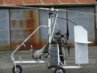

constructions du giro sur la base d un weed
j écris pas mal en MP avec turrata ,il me montre l' avancé de sont giro sur base de weed , il es vrai qu'il se rapproche d un autogire vendu en kit , comme quoi tous le monde copies sur tous le monde ...mais la C fais par un amateur que je trouve ingénieux dans le recyclage de pièces Okay ,ok C pas a la porté de tous le monde ,en plus il faut un minimum d'outillage et de connaissance , avec son autorisions je vous mais quelques photos , après a vous de voir  ....

salut
"giro sur base de weed" laisse à penser que la cellule est plus ou moins conservée ce qui n'est pas le cas...
" le recyclage de pièces" de weed est tout à fait juste; comme il est juste d'écrire " C pas a la porté de tous le monde ,en plus il faut un minimum d'outillage et de connaissance"
et des weed à recuperer pour débarasser, il y en a dans quelques hangars; felicitation donc...
MessagePosté le: Mer 9 Mai - 21:59 (2012)    Sujet du message: le giro de turrata Répondre en citant
Bien vu, le recyclage du weed. Ne pas oublier l'empennage horizontal!!

MessagePosté le: Dim 20 Mai - 11:14 (2012)    Sujet du message: le giro de turrata Répondre en citant
                        essais du 19 mai ,roulage et reglages divers . on ne reconnai plus se pauvre weedhoper ,le ver est devenu papillon .

 Turata.  Juste deux remarques
Refroidissement moteur: Je crains  que le radiateur soit insuffisamment ventilé, déventé par le siège pilote et trop près du moyeu de l'hélice.  Température à surveiller attentivement.
Coupe vent: une surface plate de 1 m2  de surface plate face à un vent de 100 km/h trainent de 50 kg. Plate elle peut facilement fasseiller, s'arracher en blessant le pilote et partir dans l'hélice. Méfiance et
bon courage.

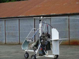

MessagePosté le: Lun 11 Juin - 09:38 (2012)    Sujet du message: le giro de turrata Répondre en citant
bonjour ! . apres quelques modif (radiateur , manche, prelanceur ) j'ai effectué les premiers sauts de puce avec succés et crainte mais tout va bien . la meteo est abominable depuis des mois ,le dernier petit saut de puce c'est effectué avec 40 kms de vent de travers comme d'habitude ici et ce n'est pas le pied en tant que pilote d'essai donc j'attends des jours meilleurs pour la suite

MessagePosté le: Lun 11 Juin - 14:15 (2012)    Sujet du message: le giro de turrata Répondre en citant
salut
je n arrive pas a agrandir les photos , pour voir les details de ta construction  , dans tout les cas il a une jolie guelle
bonne continuations

MessagePosté le: Lun 8 Oct - 10:36 (2012)    Sujet du message: le giro de turrata Répondre en citant
hello  !quelques nouvelles de la machine . dimanche  7 octobre 2012 1er vol significatif du giro . Apres bien des mises aux points ( surtout le prelanceur qui m'a emm..... grave , 10mois pour trouver la bonne courroie qui ne couine pas ,les bonne poulies ,le bon renvoi d'angle qui ne casse pas ,la bonne couronne , le bon petit pignon avec sa cdt qui ne foire pas a chaque prelancement )  Apres trouver le bon reglage du CG  en faisant quelques sauts de puce et attendre qu'il n'y est pas du vent de tavers ( permanent au treport )  et apres enlever la boule au ventre suite au crach de la precedente machine entierement detruite suite a une fausse maneuvre au decollage . voila maintenant toit marche et ça vol  .  photos de la machine bientot  .

BONJOUR turrata
Félicitations pour ces premiers essais et pour ta réalisation. Juste un détail qui me chiffonne, penses tu que ta sonde pitot soit bien installée là où elle est ?
Gyroscopiques félicitations
