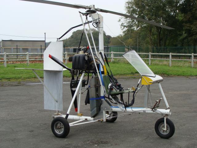

hello ! tous le monde . voici l'engin apres quelques modif ( enlever 1 reservoir ,remis l'ancien radiateur et mieux placé , revu le compte tours rotor , et suis en train de renforcer le bati moteur ,suite dimanche a une critique d'un pilote belge de passage ext.... ) . pour la sonde pitot ,dans le feu de l'action j'ai oublié de  regarder le badin et je ne sais pas si elle est bien placée ...au prochain vol je serai plus cool pour regarder tout ça .

siute a la casse du renvoi d'angle j'en ai construit un costeau ,le
 pare -brise a etait modifier .

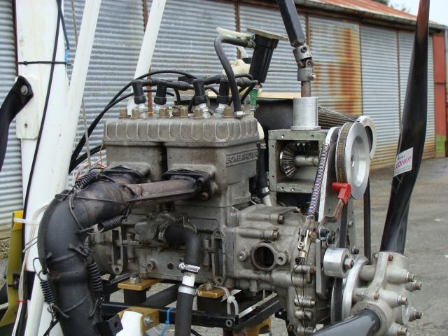

Tout ça fait parti des aléas de la construction, mais prend ton temps et ne fait que des modifications murement pensées, réfléchies, soignées et indispensables.
Un autre détail que je vois sur la photo de 18h45.
Tu as raccordé la durite de dégazage de la culasse sur la prise arrière, en générale celle ci est utilisée sur les appareil en moteur tractif,
comme tu es en propulsif, il vaudrait mieux que tu utilises celle qui est à l'avant de la culasse, car les bulles de gaz et de vapeur d'eau ce forment normalement lorsque le moteur est utilisé à forte puissance,
donc lorsque l'appareil est légèrement cabré par la poussée de l'hélice.
Ce n'est qu'un conseil, j'ai vu de nombreux 582 dont les raccords de culasse ne sont pas utilisés d'autres qui ont les deux prises raccordées, mais si on en raccorde qu'une il vaut mieux que ce soit celle qui est à l'avant pour la raison que je viens de te donner.

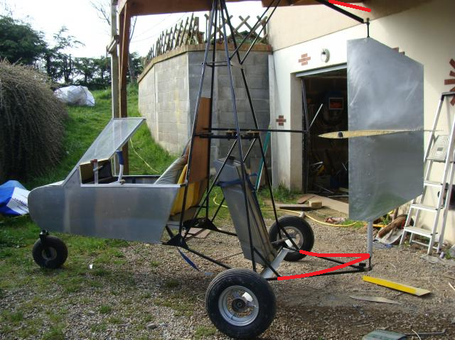

Cette structure portant le stab. horizontal n'est-elle pas trop faible en flexion ? Le stab. peut pousser presque 50 kg.
turrata
Inscrit le: 30 Nov 2010
Messages: 91
Localisation: yzengremer
MessagePosté le: Dim 16 Juin - 10:13 (2013)    Sujet du message: le giro de turrata Répondre en citant
bonjour ! . j'ai testé la fixation du stab ,le debattement haut et bas ne prends pas plus de 3 cms avec une charge de plus de 80 kgs quand a l'arachement j'ai pas testé mais surement + de 200 kgs . j'ai changé d'appareil photo et elle ne passent plus sur le site (trop gros et je n'arrive pas a changer le poids ...si quelqu'un sait ? )  .  effectivement c'est sympha de voler au bord de la mer .
