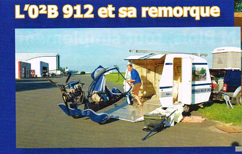

Au rassemblement du BdlP 2012 j'ai pu admirer la remorque de Claude Nowak lors d'une visite guidée "mais c'est immense à l'intérieur"
devant la complexité de la tache et surtout la quantité de matière première nécessaire je me demande si je vais me lancer dans une réalisation de ce style.
Mais ce mois ci encore j'ai acheté l'ULMISTE et dans le numéro 10 de Juillet 2012 j'ai trouvé ça
Bien sur pour un autogire à mat fixe quelques modifications sont à prévoir, mais il y a  partout des caravanes d’occasion dans l'état que vous voulez, alors pourquoi pas.
Et même pourquoi ne pas envisager de conserver l'intérieur (avec quelques transformations) et d'y pouvoir vivre après avoir sorti l'appareil Razz

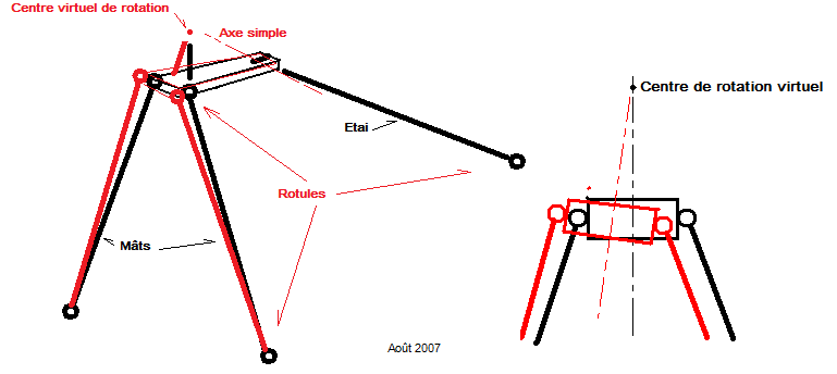

Très bonne question, Florent. Je me croyais l'inventeur de l'articulation "centerless" du plateau prévu pour mon projet. Mais n'est-ce pas ce qu'on voit là? Le prélancement par l'arbre a alors l'avantage de supprimer les réactions dans le manche.

C'est la seconde fois que j'ai vu une caravane transformée en remorque/hangar à pendulaire. A Guiscriff lors d'un championnat régional il y avait un pendulaire DTA qui rentrait comme cela dans sa caravane. Un copain parcontre avait utilisé une caravane qu'il avait "scalpé" au niveau du plancher pour faire une remorque pour 3axe. Chacun son truc.........Tout dépend du prix de la caravane. On en trouve à 500-600 Eu.

Il est clair...qu'on ne voit rien. Juste une supposition. Commande par les câbles?
En ce qui ne concerne, le plus simplement du monde: liaison rigide et directe du manche au plateau.
