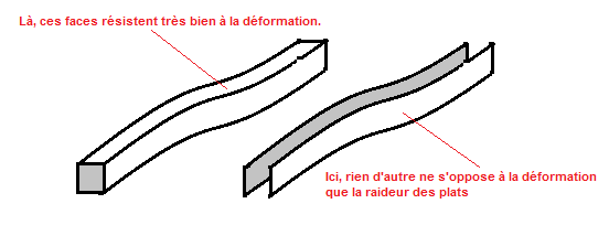

les épaisseurs de tube et de plaques qui tiennent la "queue" sont les mêmes que celle qui sont utilisées pour solidariser le tube quille du tube mat
Tu as bien du remarquer qu'un réglet ne présente pas la même raideur selon qu'il est placé sur chant ou à plat. Le rapport de rigidité est environ 150 entre un tube carré 60x60 epaisseur 4, et deux tôles 60 x 4 espacées de 60 (dans le sens de cette figure). Théorique, certes...mais révélateur.
