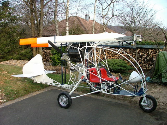

Bonjour à tous . Il y a déjà quelques temps que je traîne sur le forum, je me décide enfin à mettre un mot .
Voici quelques photo du giro que j'avais réalisé , mais comme il y avait après essais au sol , pas mal de modifs à réaliser pour le faire voler , j'ai abandonné provisoirement . Tenant compte de cette expérience j'en referai un autre, un de ces jours.
Je tiendrai plus compte de : le poids (y compris celui du pilote) , le centrage, le centre de poussée par rapport au centre de gravité.

bonjour et bienvenue Okay
une bien belle réalisation hors du commun avec des idée innovantes !!
qu y avait t il a modifier de trop dur pour en arrêter le projet  Question

Pour répondre à la question au sujet des modifications, il faut dire que tout était soudé , donc pas mal de travaux de coupes et resoudures . Cette machine m'a pris 10 ans , car j'ai absolument tout réalisé, à part les pales qui sont de chez Averso , les roues qui sont des roues de scooter , le tableau de bord qui provient d'une 406 Peugeot .
Il y avait donc à modifier :
La position du moteur , ( un peu trop haut ) .
La position du rotor par rapport au centre de gravité .
La poutre arrière qui n'était pas assez rigide .
J'avais commencé à le modifier, mais devant l'ampleur des travaux, je me suis découragé, et me suis dit que j'irais plus vite à faire un nouveau châssis .
Pour le moment je n'ai pas encore trouvé l'idée géniale de réalisation , il faut dire que je n'ai pas que ça à faire non plus, car même étant en retraite, les travaux dans la maison m'occupent beaucoup .
Je vais sur ce forum pour m'aider à concrétiser ce que je veux faire .

Que d'heures pour réaliser un si beau châssis malheureusement pas opérationnel !
Le repliage du rotor semble intéressant mais les photos sont prises de trop loin.
Merci de nous en montrer un peu plus.

Michel, voici une photo montrant les charnières des pâles . Sur cette photo, il y a en plus le treuil de relevage du mât , car sans ça il faut avoir fait de la muscu, pour monter l'ensemble à bout de bras. J'enverrai une autre photo des charnières dès que possible .

Super comme réalisation, tu ne devrais pas abandonnée commence par changer tes roues, dis nous a quel poids tu es ? et quel est la puissance de ton moteur, ou sa poussée ? a mon avis ton rotor est un peut court en diamètre.

L'idée du mat pour le transport pales repliées est géniale.

Bonjour, je fais une réponse globale à ceux qui m'ont demandé des renseignements .
Pour Michel 27, j'ai refait quelques photos.
Pour Xavier : le poids en ordre de marche était à 315 Kg .
: Le moteur est un K75 BMW de 75CV
: Les pales font 3.75 m plus le porte pale , ce qui porte le rayon du disque rotor à 4.195 m.
: Les roues pèsent chacune 5.6 Kg .
Je reconnais qu'il y a beaucoup d'heures passées, mais il n'y a que le chassis à refaire, il était de toute façon trop lourd , je l'avais fait en tubes serrurerie, là on n'a guère le choix de l'épaisseur , je voulais aussi m'entraîner à la soudure TIG (c'est fait) .

Jean , merci de préciser le poids à vide + équipage ( 1ou2 ) + carburant = ?

Le treuil reste en place sur l'appareil ou tu le déposes aprés avoir monté le mat?
N'abandonnes pas un tel projet.

Non le treuil ne reste pas en place, il faut 5 secondes pour le mettre ou l'enlever, on va dire qu'on le laisse avec la remorque pendant le vol.
