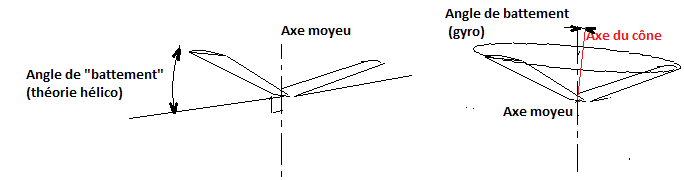

Le langage prête souvent à confusion. Les hélicoptéristes parlent souvent d'angle de battement pour désigner l'angle de levée des pales. Il me semble préférable de parler d'angle de battement pour désigner l'angle entre l'axe du moyeu et l'axe du cône.
L'angle de levée de la pale incluant  la conicité , les hélicoptéristes disent à juste titre que l'angle de battement (levée de la pale) dépend de la force centrifuge.
Pour nos rotors en balancier, malgré la flexion, la conicité n'approche pas les pales de leurs butées (flexion minime au centre) Inutile alors d'inclure la conicité dans le raisonnement. Seul la différence entre l'axe du cône et l'axe du moyeu nous intéresse.
L'angle de battement étant celui que fait l'axe du cône avec l'axe du moyeu, (celui qui nous importe pour la frappe des butées) la force centrifuge est indifférente.
MessagePosté le: Ven 31 Aoû - 14:35 (2012)    Sujet du message: Champion du monde ! Répondre en citant
JCD, il n'y a pas lieu de faire de différence entre "hélicoptèristes " et gyronautes"...Nous parlons bien de la même chose...MAIS : la plupart des gyros actuels ( pour ne pas dire tous ...) on des bipales en balancier alors que la plupart des hélicos ont des  tri ou plus pales....
Sur les hélicos multipales, il y a une "articulation de battement" qui n'existe pas sur les "balanciers" ...et pour cause, puisque c'est le balancier qui rempli cet office.
Donc nous palons tous bien de l'angle de battement des pales, mais certains le mesure sur un axe de battement et d'autre sur un balancier...
Sur les appareils les plus modernes, cette articulation est remplacée par la déformation de la tête rotor ou des élastomères.
Dans tous les cas, le battement est nécessaire au bon fonctionnement du rotor par sa fonction d’équilibrage de la portance latérale.
D'ailleurs, seuls les hélicos bipales en balancier connaissent le problème de "mast bumping" ou les pales viennent en butée lors de Zéro G  par exemple...
MessagePosté le: Ven 31 Aoû - 16:04 (2012)    Sujet du message: Champion du monde ! Répondre en citant
  En effet, Bobcat, il n'y a pas lieu de faire la différence entre hélico et gyro, et je n'en fais pas.  Je dis seulement qu'en raison des articulations de leurs pales indépendantes, les théoriciens de l'hélico ont pris l'habitude d'appeler "battement" l'angle de levée de la pale (variable avec l''azimut) De ce fait, nous ne parlons pas de la même chose, puisqu' ils y incluent l'angle de cône et pas nous. Dans les équations, "leur" battement" dépend donc de la force centrifuge, pas le "nôtre".
Par ailleurs, nos praticiens du gyro parlent de "battement", s'agissant du choc contre les butées, plus apparenté au "mast bumping" des hélicos.
