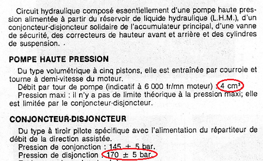

Concernant la pompe hydraulique de la Citroën GSA, un ancien "citroêniste" m'apprend qu'elle etait monocylindre de 1,34 cm3, intégrée au bloc moteur et entrainée par un excentrique sur le vilebrequin. La puissance max étant obtenue à 5500 t/mn, elle aurait donc pu fournir un débit de plus de 5 litres par minutes, à un moteur hydraulique de prélancement (simple arithmètique de base)

JAL a écrit:
pour les pompes ht pression montées sur les Citroën attention le débit est ridicule, mais la pression monte au moins à 70 bars...
En quoi le débit est ridicule ? A 3000 t/mn cela fait 12 l/mn, soit 3.4 kw de puissance hydraulique ou 4.6 chevaux pour 170 bars.
(3,2 kg avec sa poulie en acier et sa courroie).
Concernant la pompe hydraulique de la Citroën GSA, un ancien "citroëniste" m'apprend qu'elle etait monocylindre de 1,34 cm3, intégrée au bloc moteur et entrainée par un excentrique sur le vilebrequin. La puissance max étant obtenue à 5500 t/mn, elle aurait donc pu fournir un débit de plus de 5 litres par minutes, à un moteur hydraulique de prélancement (simple arithmètique de base)
C'est donc ce que disait JAL... (Pas au sujet de la pompe proprement dite).
