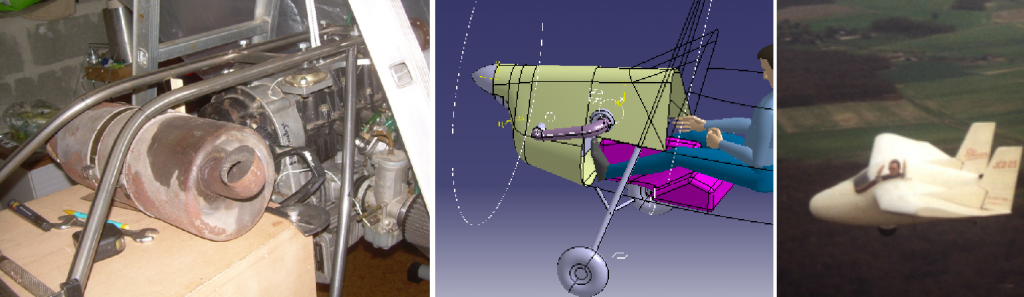

MessagePosté le: Ven 24 Jan - 11:31 (2014)    Sujet du message: du rêve à la réalité Répondre en citant
Bonjour JAL
Lorsque j'ai motorisé ma première aile volante "Pélican" avec un Peugeot 125 cm3 d'enduro à hélice de 60 cm (6000 t/mn), j'avais fait des essais avec un échappement accordable (à coulisse, au sol). Le gain de puissance est très net (20% au moins), mais il faut d'abord atteindre un régime suffisant avant  que l'accord ne le réhausse de lui même. Cà donne lieu à des difficultés d'ajustement des gaz, désagréable en vol. D'autre part, mon premier essai au point fixe sur l'avion ne donnait plus le gain obtenu au banc.  Le pot était moins ventilé et le changement de température modifiait la longueur d'onde. Il fallait encore modifier les longueurs.
Je peux comprendre que  Rotax n'accorde pas, ou en partie seulement, les échappements de nos 2 temps pour éviter ces problèmes aux clients.
Concernant l'électrique, l'absence de bruit et d'odeur paraît très écologique. La pollution par ce métal toxique est hélas passée sous silence, celle de  la production de l'électricité stockée l'est aussi, et rien ne dit que le nouveau saut technologique nécessaire pour 2 heures d'autonomie de vol sera atteint avant l'épuisement des ressources en Lithium par les seuls téléphones portables.  C'est juste un avis.

MessagePosté le: Ven 24 Jan - 16:22 (2014)    Sujet du message: du rêve à la réalité Répondre en citant
JAL a écrit:
un couple minimum de 5 mKg aux alentours des 3500 RPM est requis.
On peut très bien voler avec seulement la moitié de ce "minimum" Je l'ai montré avec mon aile en 1985 (SOLO 212 cm3, 12 ch: +2,5 m/s à 70 km/h), malgré le rendement de son hélice de 60 cm faite main.  Le monde de l'aviation légère pensait qu'il fallait pour çà une aile de planeur, quand c'était le contraire. Il faut juste concevoir sans  préjugés, mais en appliquant les lois fondamentales de la physique et de l'aérodynamique.
Maintenant pour mon projet d'autogire, un échappement efficace et moins encombrant serait bien venu et des exemples réussis m'interessent !
