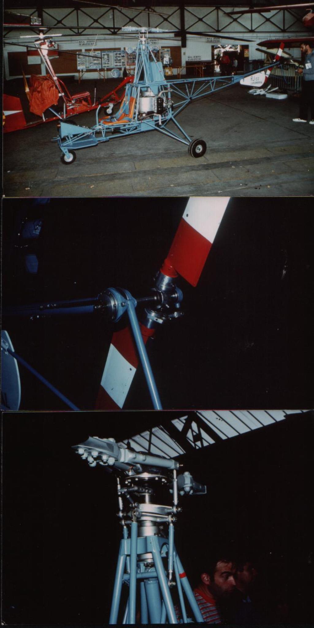

A l'inverse de R Ricard, je dirais : Mais trouvez vous un ami pilote comme celui que j'ai eu, à deux on voit mieux.
Le RJ 01 à moteur Panhard (boosté),
Le RJ 02 à moteur VW 1600 transformé en fonctionnement vertical,

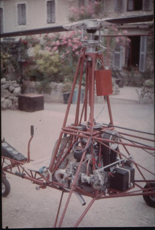

Gma
Le choix du biplace était plus facile pour moi à construire car je voulais un moteur 4 temps puissant et j avais trouvé ce r1 qui me convenait très bien. Le deux places me permettra plus de place et d'emport entre autre une petite moto pliable di Blais pour me déplacer facilement lors de voyage (hypothétique).
Très intéressé par tout ce qui se construit plus encore en construction perso amateur, pourrais tu m'envoyer des photos de vos constructions.

ricard a écrit:
... Très intéressé par tout ce qui se construit plus encore en construction perso amateur, pourrais tu m'envoyer des photos de vos constructions...
De détails particuliers ?

Le moteur Citroën (425 cc ou 650 cc) est effectivement trop juste, comme le DAF. Le Panhard (bicylindre "tigre") était moyen mais intérressant (cylindres borgnes, soupapes rappellées par barre de torsion, bielles sur roulements), nous l'exploitions à 5400 tr/min (4T) après de nombreuses modifications en graissage et en alimentation, ainsi qu'un travail conséquent sur la fonderie. Ce moteur permettait d'obtenir 56 cv DIN pour 67 kg (accessoires inclus). En gros, trop juste pour sortir de l'effet de sol. Le RJ 01 évolua de 1978 à 1980, date où il fut détruit dans un accident (destruction d'une pale par vibration HF au décollage).
Avec le 1600 VW sur le RJ 02, nous avions la même puissance, mais un régime d'entrée à la BTP moindre. Le VW, modifié pour fonctionner en vertical (graissage et purge carter) était plus délicat que le Panhard coté thermique. Ce moteur consommait 7 cv pour son refroidissement à 4600 tr/min. Ici aussi, difficile de sortir de l'effet de sol et rester HES (surtout par temps chauds). Mais cette machine permit une grande avancée sur l'aspect vibration et transmission, elle motiva la construction du RJ 03 avec VW kit 1835 cc détaré à 78 cv DIN. Avec le 03, nous maîtrisions les problèmes d'une transmission RAC par arbre, l'exploitation de la roue libre en cas de panne, les températures (moteur, boîtes, moyeu).
Sous régime Fox Whisky, Vincent put faire des vols HES, mais de nombreux problèmes rotor apparurent avec les pales à profil VR 7. C'est finalement avec des pales à profil 23112 que tous ça fut résolu.
Vincent utilisa l'engin jusque 2001 (début), seul l'embrayage centrifuge causait d'importants problèmes de tenue, il fallait changer fréquemment les segments. Mais encore une fois, même 80 cv c'est juste pour 340 kg de masse au décollage.
Le 01 avait un rotor de 5,70 tournant à 550 tr/min, le 03 disposait d'un 6,10 m tournant à 500 tr/min. Pour toutes ces machines, moyeu semi rigide oscillant à entraînement mécanique, commande cyclique par plateaux, bielles et renvois. Aucun dispositif d'irréversibilité, juste une friction réglable par molette. Couplage pas/gaz sur le général, nous pilotions le moteur au régime et non à la PA.
La machine existe toujours, elle a moins de 100 h de vol.
