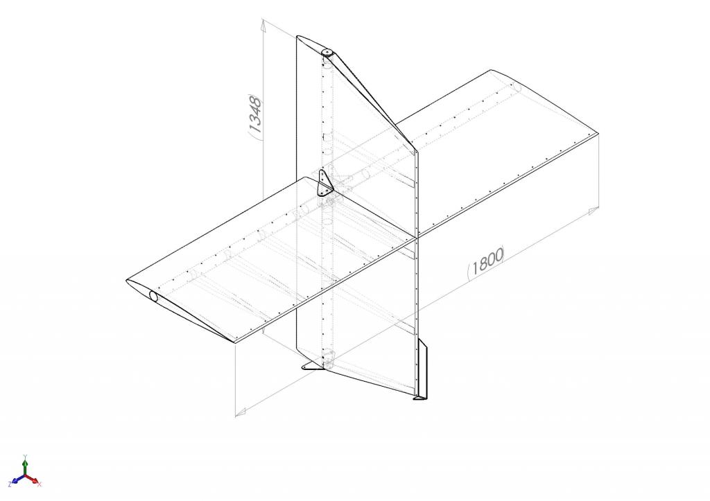

Quelles sont donc ces incroyables contraintes de charges maximum justifiant 13 kg de structure pour 1m2 de surface à faible allongement ?
Messages: 1 463
MessagePosté le: Mar 11 Mar - 19:35 (2014)    Sujet du message: Gyrocopter bi-place - construction autogire Côte-à-côte Répondre en citant
Avec des peaux de 0,3mm et une mousse de 3mm, je ne vois pas comment j aurai fait plus léger et pourtant 10,5 kg sur la balance.
Perso, je suis comme ma derive, j ai du mal a perdre du poids, mais ce n est pas un problème d épaisseur de peau!!
MessagePosté le: Mar 11 Mar - 21:41 (2014)    Sujet du message: Gyrocopter bi-place - construction autogire Côte-à-côte Répondre en citant
La seule solution légère c'est l'entoilage,tout au moins sur la gouverne et le stabilo.
MessagePosté le: Mar 11 Mar - 23:38 (2014)    Sujet du message: Gyrocopter bi-place - construction autogire Côte-à-côte Répondre en citant
on déjà faire sous-vide en sandwich, je pense que on peux optimise aussi sur longerons et élément intérieur
aussi plus légère dérive on peux faire si on replace fibre de verre par fibre de carbone (il est plus rigide), mais prix augmentera aussi
MessagePosté le: Mer 12 Mar - 10:50 (2014)    Sujet du message: Gyrocopter bi-place - construction autogire Côte-à-côte Répondre en citant
3 m2 de peau verre/epoxy en 3/10 mm pèse moins que 1,5 kg. A mon avis  la solution au surpoids n'est pas dans le stratifié carbone mais plutôt dans la structure interne.
MessagePosté le: Mer 12 Mar - 12:23 (2014)    Sujet du message: Gyrocopter bi-place - construction autogire Côte-à-côte Répondre en citant
D'accord avec JCD : ces poids sont considérables. Nous sommes à 7.5 kg sur un monobloc avec un vrai plan fixe pour une construction en tôles de 6/10 (du 5/10 aurait suffit) sur tubes de 40 x 1 mm.
Messages: 731
MessagePosté le: Mer 12 Mar - 19:36 (2014)    Sujet du message: Gyrocopter bi-place - construction autogire Côte-à-côte Répondre en citant
Voici mon stabilisateur bidérive  tole alu 0,6mm
avec de la mousse à l'intérieur
pour une masse de 10,5kg
MessagePosté le: Jeu 13 Mar - 10:07 (2014)    Sujet du message: Gyrocopter bi-place - construction autogire Côte-à-côte Répondre en citant
Perso, je suis comme ma dérive, j ai du mal a perdre du poids, mais ce n est pas un problème d épaisseur de peau!!

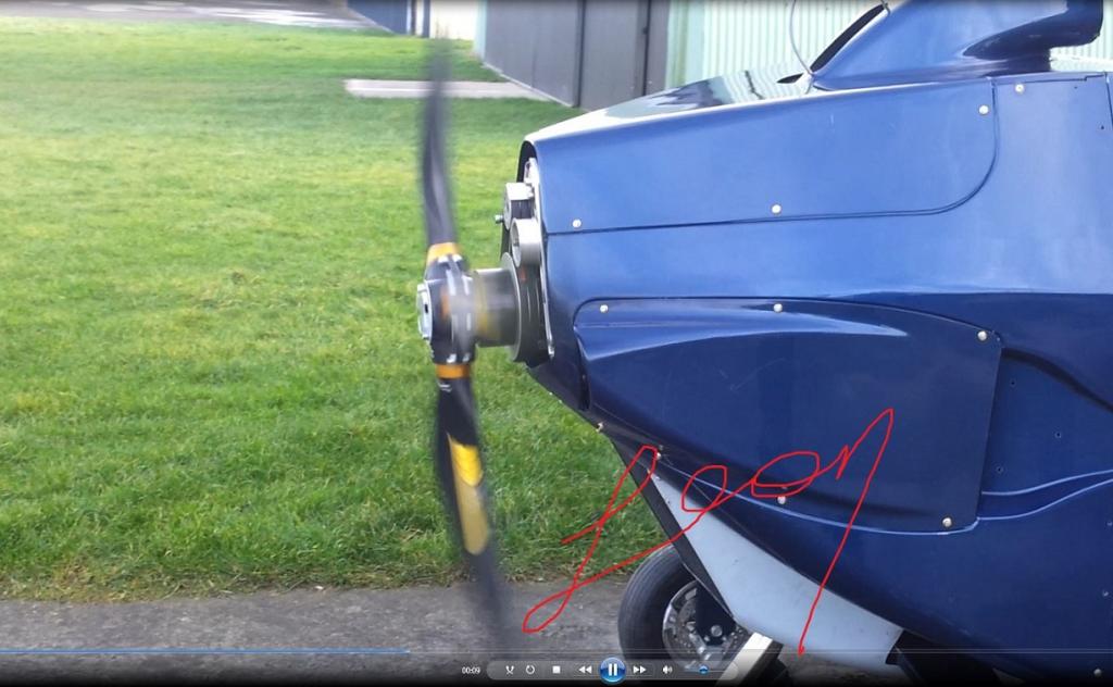

ce machine dois être avec moteur Rotax 912 TURBO (modifications Italienne, BRAKO)
MessagePosté le: Sam 22 Mar - 23:10 (2014)    Sujet du message: Gyrocopter bi-place - construction autogire Côte-à-côte Répondre en citant
moteur (Rotax 912 COMPRESSEUR - avec compresseur mécanique et injection LAD) déjà tourne sur 1er prototype
