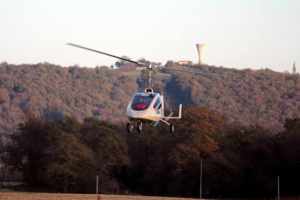

Merci Daniel pour jolie réalisation de ta reve Okay - avec BMW ca faire du bien Wink
Pour l'instant cote-a-cote(s) sont avec Rotax 912 (80cv) + turbine (proto #2 ou avec compresseur proto #1)
photo de prototype #2 en vol
Leon
