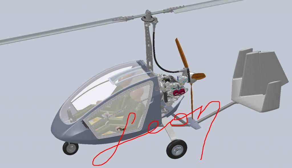

J'aime assez cet aspect un peu anguleux, qui se rapproche d'un "bidule" que j'avais en projet il y a quelques années. Quand à la force d'appui, je ne pense pas que ce soit un problème, tant que la dérive est correctement dimentionnée, particulièrement le plan horizontal (difficle à perçevoir, ou plutôt à estimer sur tes dessins, Léon), également en fonction du bras de levier réel. Probablement pas utile de passer en négatif.
Et, oui, comme dans tous ces appareils, le poids reste généralement un problème majeur, difficile de rester au-dessous de 300 kg à vide tout en conservant les marges structurelles de sécurité.
Beau boulot ! On attend que de le voir voler :0)

MessagePosté le: Mer 17 Oct - 16:31 (2012)    Sujet du message: Gyrocopter bi-place - construction autogire Côte-à-côte Répondre en citant
Au sujet du couple par rapport au centre de gravité, Guy Bostbarge répondait le 15 février 2008, à Claude Nowak:
(Citation partielle)
Citation:
 Bonjour Claude,
Par comparaison, pour un cylindre (forme proche de ma cabine) le Cx est de l'ordre de 0,6 , mais la cabine a une section frontale plus grande, cela doit approximativement se compenser.Si ce n'était pas le cas par exemple +30% de trainée sur la cabine qui représente moins de 30% de la trainée totale soit moins de 9%.
Comme le Cx intervient comme le carré de la vitesse cela se traduit par une diminution équivalent de vitesse inférieure à 4,5%.
Le problème est que l'on déporte vers l'avant l'effort et que ça augmente son couple par rapport au centre de gravité, il faut donc augmenter l'empennage ou le déporter vers l'arrière.
Guy
Voir ici le sujet complet:
http://autogire.xooit.fr/t110-Le-Djinn-de-Guy.htm?start=15

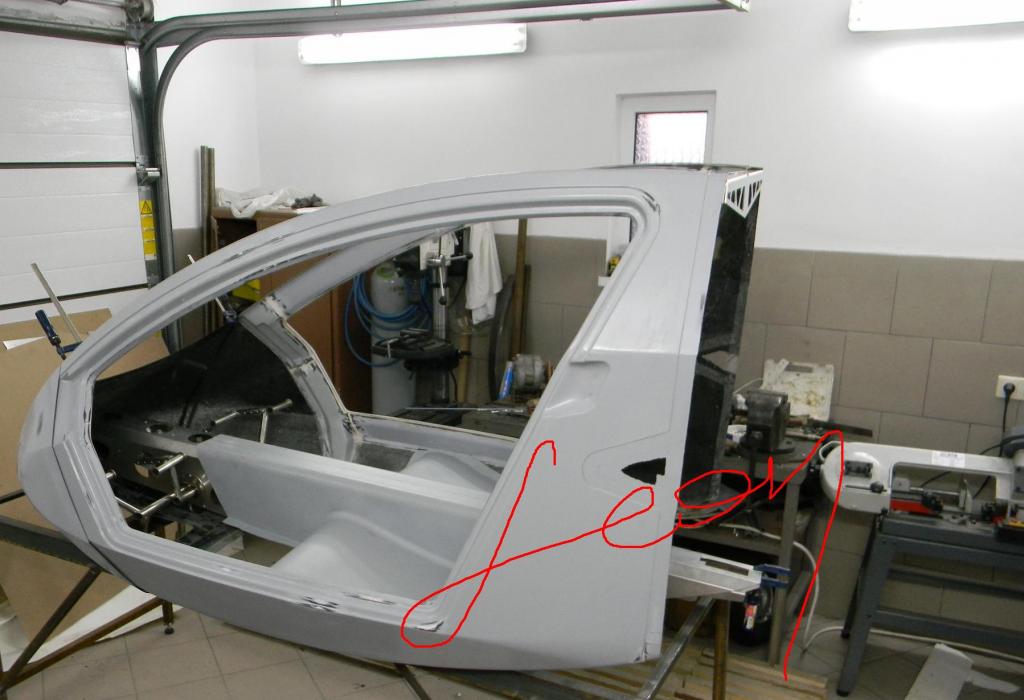

construction continue - "mesures sur place" des éléments/modules des structure en métal avec les composites Okay Okay
comme beaucoup de vous deja marque poids augments vit Embarassed et on dois certainement faire optimisation sérieux avec le poids des composites et structure métallique de la machine suivent Idea

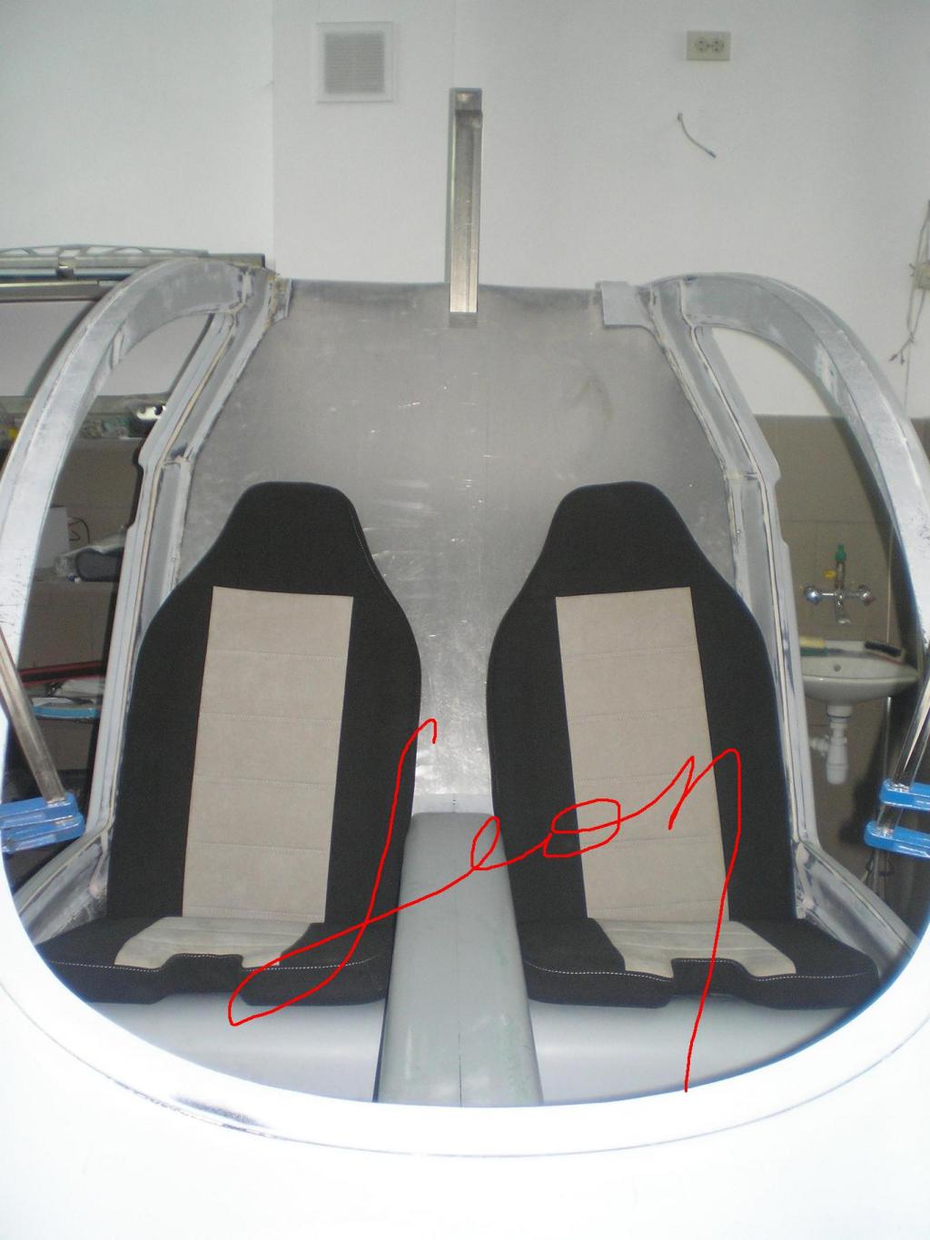

MessagePosté le: Jeu 15 Nov - 22:06 (2012)    Sujet du message: Gyrocopter bi-place - construction autogire Côte-à-côte Répondre en citant
sièges
Messages: 2 424
MessagePosté le: Ven 16 Nov - 00:57 (2012)    Sujet du message: Gyrocopter bi-place - construction autogire Côte-à-côte Répondre en citant
C'est un "vrai" côte à côte, sans décalage entre les sièges ?
MessagePosté le: Ven 16 Nov - 01:00 (2012)    Sujet du message: Gyrocopter bi-place - construction autogire Côte-à-côte Répondre en citant
Vrai, sans décalage. 1200mm largeur totale.

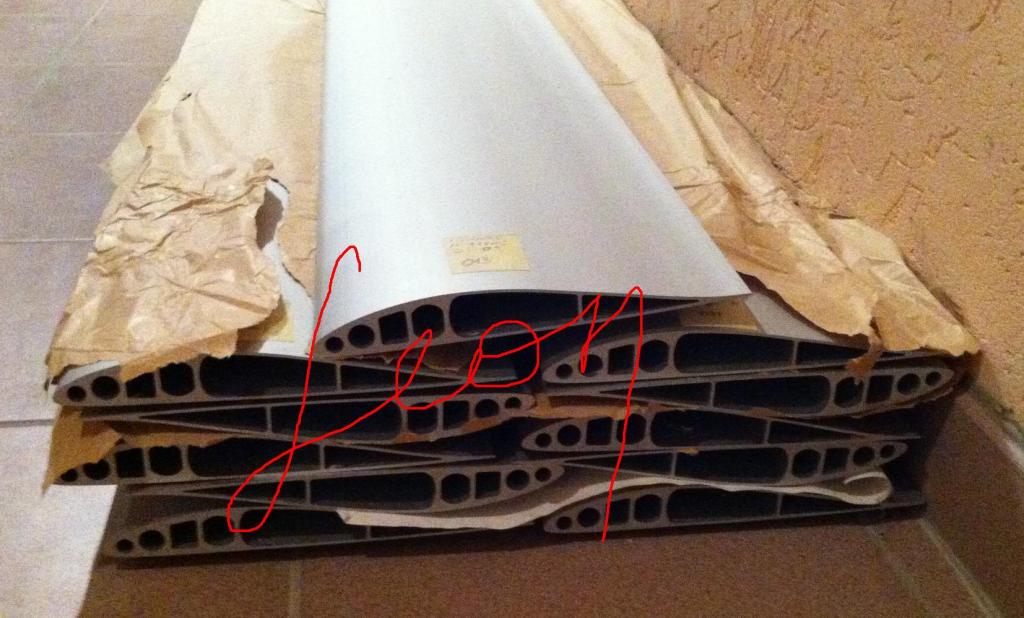

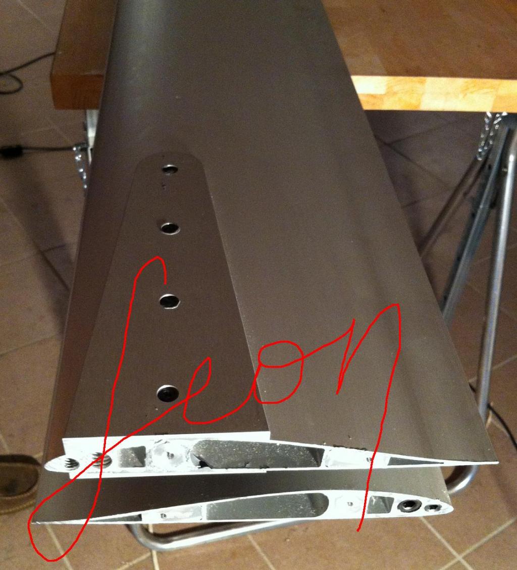

...en parallèle, en Suisse, on pratique construction des rotors (pales de rotors) Embarassed premier matériel arrive, premier pas deja fait Rolling Eyes
On dois tester en vrais machine en vole en quel-que semaines d'ici... Shocked

MessagePosté le: Lun 19 Nov - 19:11 (2012)    Sujet du message: Gyrocopter bi-place - construction autogire Côte-à-côte Répondre en citant
Léon est-ce que tu as un site WEB de ton autogire côte-à-côte, Ou tu testes la machine?
Les profils sont de la Russie ou de la Chine?
Combien coûte le rotor complet prêt à voler?
MessagePosté le: Lun 19 Nov - 21:01 (2012)    Sujet du message: Gyrocopter bi-place - construction autogire Côte-à-côte Répondre en citant
Girotoy,
merci pour ton interes a nos projets !
