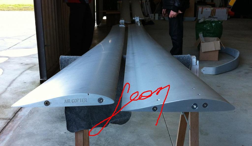

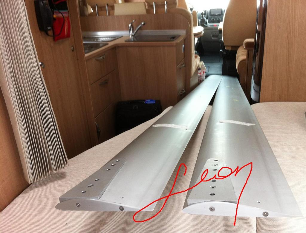

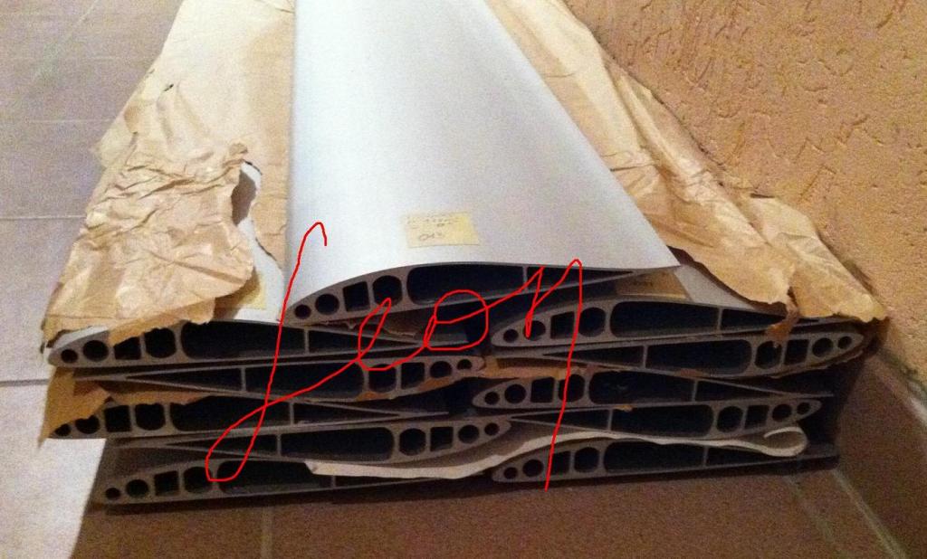

se week-end on a testée nos pales - c'est résultat de recherches de 3 ans !
Test été avec XENON, rotor 8600 mm, 32 minute de vol de test, différent régime de rotation - aucun vibration, vitesse maximum avec Xenon pendent le test 172km/h
aucun nécessite pour réglage de "tracking" - on a montée rotor est tout été très bonne de premier fois (...pour mon grand surpris) !

Bonsoir Leon,
Quelque chose m interpelle: les pales que tu nous montres sont marquées " aircopter" .
Question: tu les fabriques en Suisse ou tu les achetes chez Aircopter?
MessagePosté le: Dim 16 Déc - 22:18 (2012)    Sujet du message: Gyrocopter bi-place - construction autogire Côte-à-côte Répondre en citant
Bonsoir Leon,
Claude,
salut - "AIR COPTER" c'est pales de XENON originale - il sont 200mm corde (a gauche sur la photo);
nos pales sont 215mm de corde (droite sur la photo)

Bonjour Leon,
Je savais que tu fabriquais tes rotors en Suisse d ou mon interrogation quand j ai vu Aircopter.je n ai pas fait la différence entre les 2 pales!!!
Il faut mettre cela sur le compte de l âge, je suis en retraite dans 4 jours!!

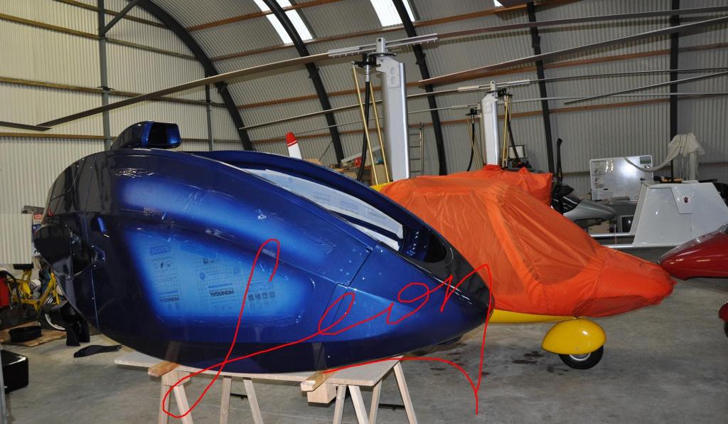

Merci Florent, sans mes amis et partenaires ce ne pas possible, aussi sans vous tout que "habite" sur ce forum et aide avec les conseilles valable !
Ici "look" de machine future
Dom3176
Inscrit le: 28 Fév 2009
Messages: 126
Localisation: Leon
MessagePosté le: Mer 19 Déc - 23:24 (2012)    Sujet du message: Gyrocopter bi-place - construction autogire Côte-à-côte Répondre en citant
C'est un nid de Xenons ?   Razz

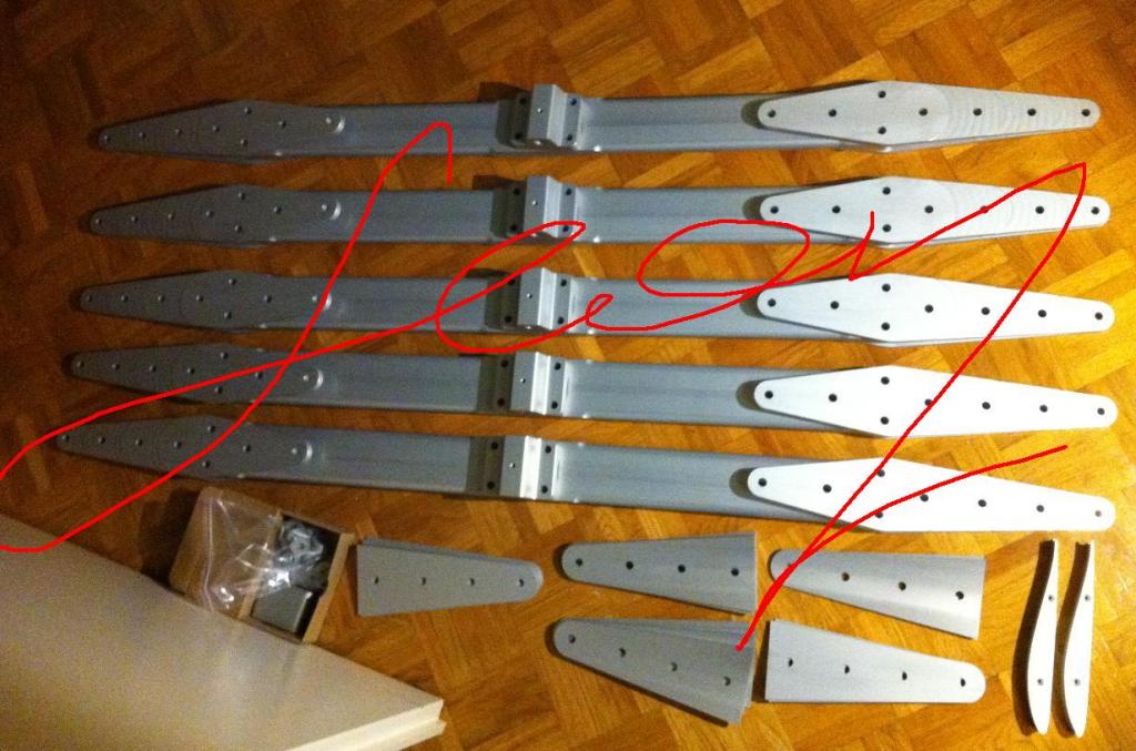

MessagePosté le: Mer 27 Fév - 00:20 (2013)    Sujet du message: Gyrocopter bi-place - construction autogire Côte-à-côte Répondre en citant
assemblage
MessagePosté le: Mer 27 Fév - 00:25 (2013)    Sujet du message: Gyrocopter bi-place - construction autogire Côte-à-côte Répondre en citant
assamblage
MessagePosté le: Mer 27 Fév - 00:31 (2013)    Sujet du message: Gyrocopter bi-place - construction autogire Côte-à-côte Répondre en citant
modèle 3D
Messages: 1 463
MessagePosté le: Mer 27 Fév - 00:46 (2013)    Sujet du message: Gyrocopter bi-place - construction autogire Côte-à-côte Répondre en citant
équipes sons rouge deja, moi aussi  Embarassed
Léon, faut arréter la vodka!!!
En tout cas, pour ceux qui se demandent pouquoi un gyro coute si cher, voila la réponse: c'est un boulot titanesque, comme toutes les constructions.
