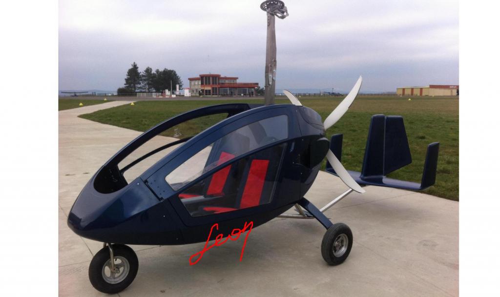

MessagePosté le: Dim 10 Mar - 02:00 (2013)    Sujet du message: Gyrocopter bi-place - construction autogire Côte-à-côte Répondre en citant
assamblage

je decouvre votre travail: un seul mot "chapeau"!!

Bonjour Léon,
Une possibilité de vendre la cabine et le capot moteur pour des projets dans la construction amateur hélico?
Je pense qu'il faudrait faire quelques  modifications pour un hélico biplace.
Le travail est superbe, et une diffusion plus large serait une bonne solution pour les passionnés. Okay

Léonid C'est peut-être bon dans le timing pour le présenter à FRIEDRICHAFEN!!!!!!!

ah...no, no...pas encore... énorme travaille encore pour finalisation de la détailles
80/20 - 80% travaille prendre 20% de temps et ressources, et 20% de la travaille que rest prendre 80% de temps et des ressources - vous savez mieux que moi Rene !

Bravo Léonid, vraiment très jolie "bête".  Je pense que ce design aura du succès. Seule question: le plan horizontal me semble d'une surface bien petite (mais peut-être est-ce dû à l'angle de la prise de vue). Et le tube qui tient la queue de faible section.

Merci Alain !
plan horizontale est les mêmes (peut-être mêmes en peux plus grand) que dans Cavalon et Orion M24 - mais on dois vérifier tu sa bien sure encore...
Tube est la, aussi petit ailes pour réduire bruit que hélice généré avec tube.

Plus je le regarde,plus je le trouve.....bo!
mais je me demande si le CG de la partie habitacle,pour un gyro,n'est pas trop bas?il me semble que le centre de poussée del'helice  devrait etre plus bas,au niveau des "reins" des passagers pour employer une image,mais sur une photo,j'ai pas assez d'elements pour juger..

Magnifique , beau boulot.  En plus le champagne pour le bapteme de la machine est deja sur place et bon...la couleur est belle. Bravo

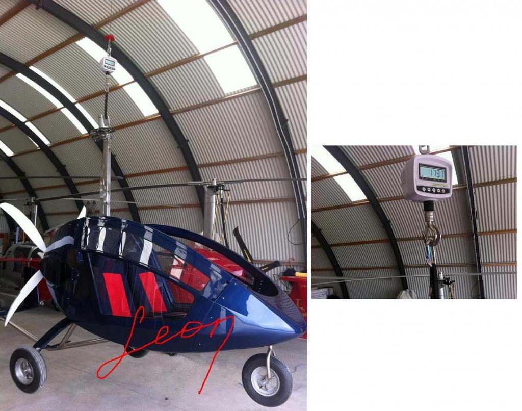

MERCI !!!! travaille enorme, c'est vrais.
DEJA 174 kg Shocked ....poids augment tres, tres vit, memes carrenage en carbon n'aid pas beaucoup

VRAIMENT SYMPA!
174 kg a ce stade, c excellent;il ne manque QUE les commandes ,le rotor, le prelanceur,et l'amenagement interieur=+65kg?
quels sont les dimensions  int. de la cabine? L,l,h?

A ce stade, pour un proto, c'est à mon avis plutôt un bon résultat :0) Je n'ose pas indiquer ce que l'on avait trouvé avec le proto du Futura, et même le Phenix #2 est un peu au-dessus de cette valeur. Donc c'est déjà du beau travail dont tu peux être fier.
Un biplace côte à côte ne sera de toute manière jamais très léger, sauf si l'on emploie des matériaux le mettant hors de portée des gens "normaux", ou plus grave que l'on rogne sur les marges de sécurité.

dimensions interne de la cabine sont:       Largeur ~1200 mm        Hauteur ~1050 mm        Longeur ~1500 mm
j'ai assaillie dans ce gyro au maximum aligniez CG avec vector de l hélice (ligne de pousse de l'hélice), aussi contraire au autre gyrocopteres (M24 Orion, Xenon) réservoir est montes haut
