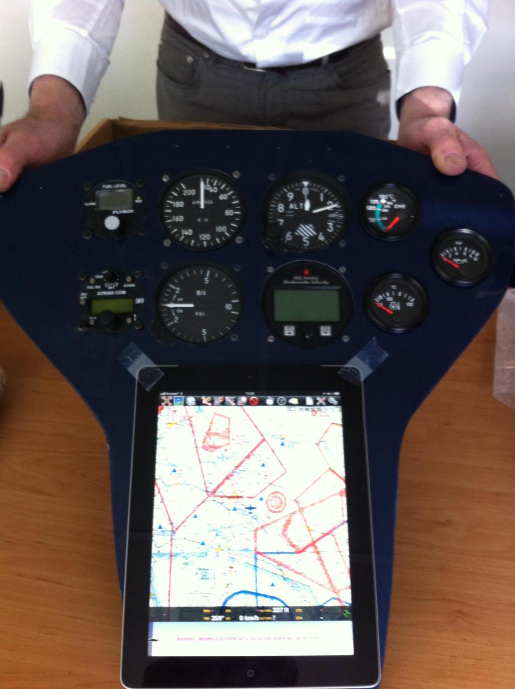

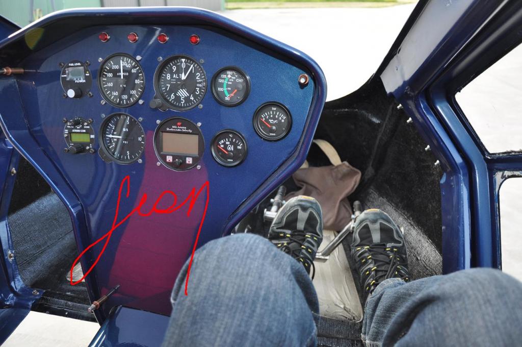

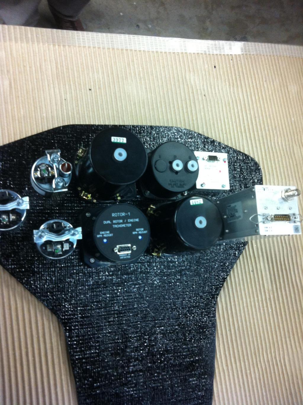

MessagePosté le: Sam 4 Mai - 20:46 (2013)    Sujet du message: Gyrocopter bi-place - construction autogire Côte-à-côte Répondre en citant
Finalement montage de tableau de bord

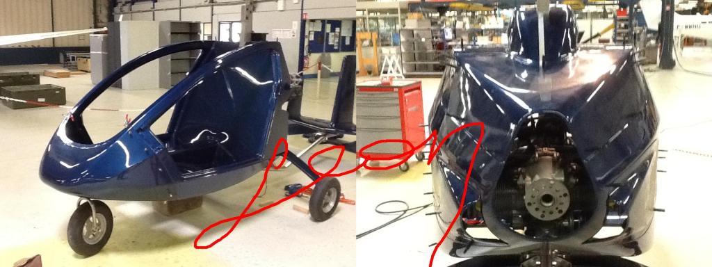

MessagePosté le: Sam 4 Mai - 22:54 (2013)    Sujet du message: Gyrocopter bi-place - construction autogire Côte-à-côte Répondre en citant
chaussette sur le mât (modele)

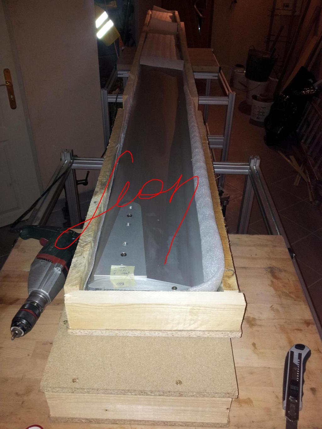

MessagePosté le: Lun 6 Mai - 20:33 (2013)    Sujet du message: Gyrocopter bi-place - construction autogire Côte-à-côte Répondre en citant
rotor

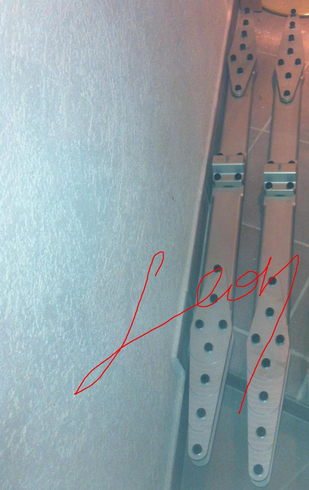

MessagePosté le: Lun 20 Mai - 14:09 (2013)    Sujet du message: Gyrocopter bi-place - construction autogire Côte-à-côte Répondre en citant
assemblage de la structure continuée...

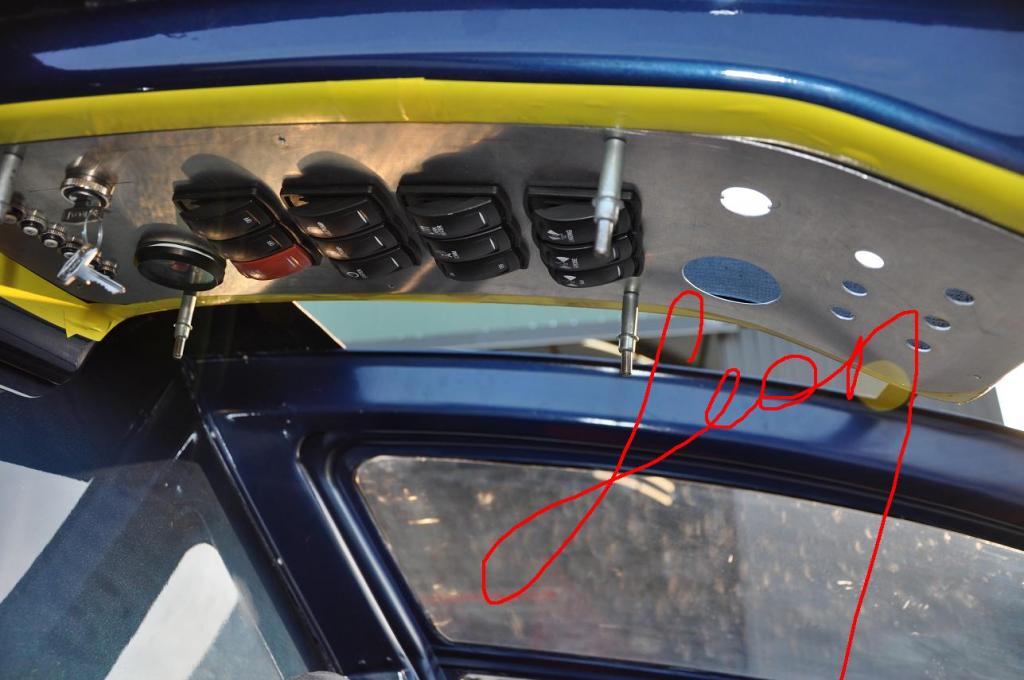

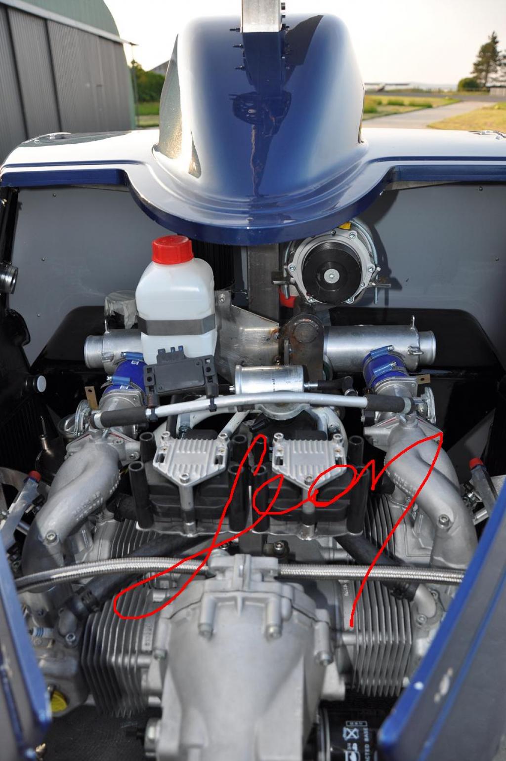

MessagePosté le: Mar 4 Juin - 21:51 (2013)    Sujet du message: Gyrocopter bi-place - construction autogire Côte-à-côte Répondre en citant
cockpit montee, panel des butons sur plafond, motorisation en train de montage

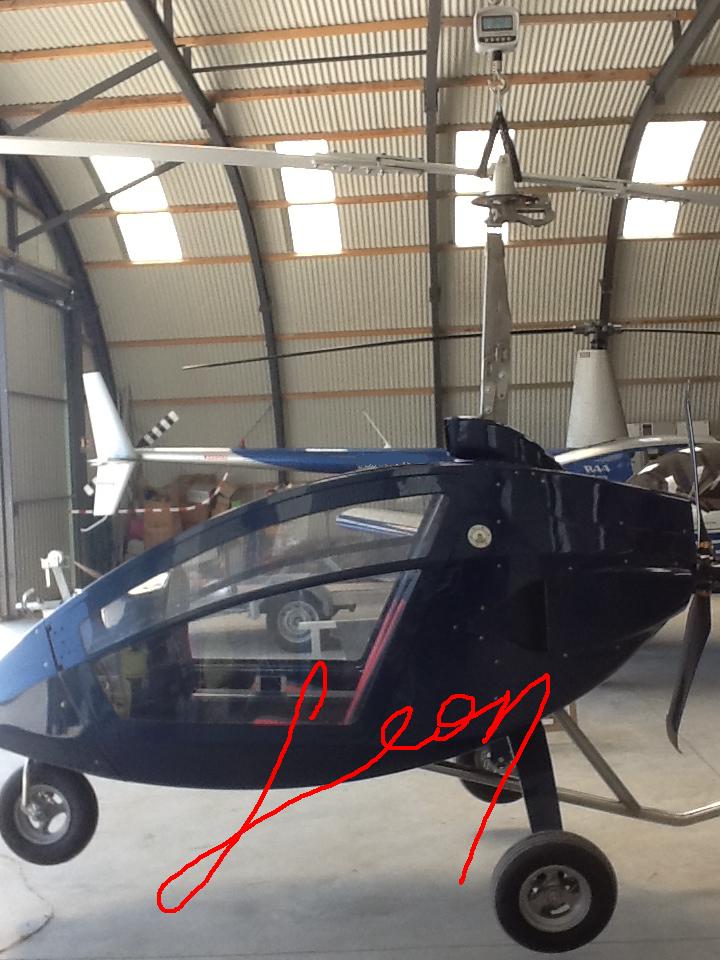

MessagePosté le: Mar 4 Juin - 21:56 (2013)    Sujet du message: Gyrocopter bi-place - construction autogire Côte-à-côte Répondre en citant
maintenant il pesse 242 kg
pas de parbrise ~5 kg
pas de teleflexes ~5 kg
pas de baterie ~3kg
prelanceur ~6kg
pas de liquides ~4kg
cables electrique ~2kg
on dois arrivee a ~270kg vide

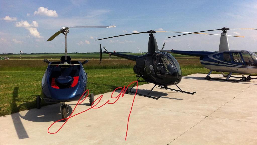

MessagePosté le: Lun 24 Juin - 19:15 (2013)    Sujet du message: Gyrocopter bi-place - construction autogire Côte-à-côte Répondre en citant
petit frère de la famille  Mr. Green
