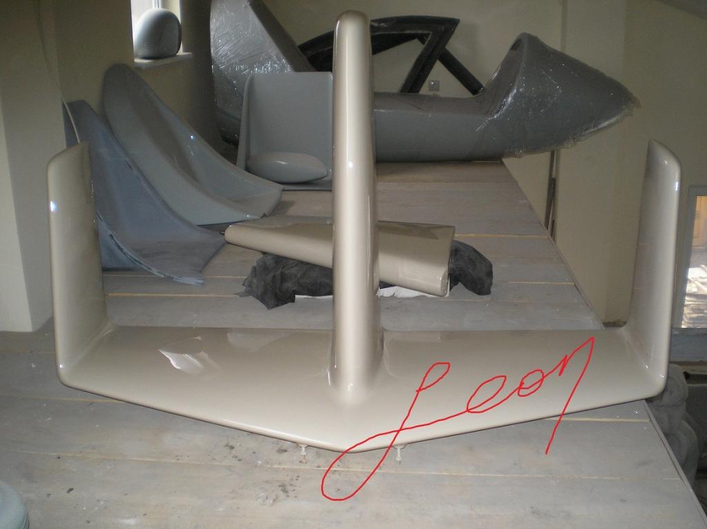

MessagePosté le: Dim 2 Mar - 17:22 (2014)    Sujet du message: Gyrocopter bi-place - construction autogire Côte-à-côte Répondre en citant
dérive
Messages: 1 463
MessagePosté le: Dim 2 Mar - 22:09 (2014)    Sujet du message: Gyrocopter bi-place - construction autogire Côte-à-côte Répondre en citant
Elle est belle, finition impeccable.

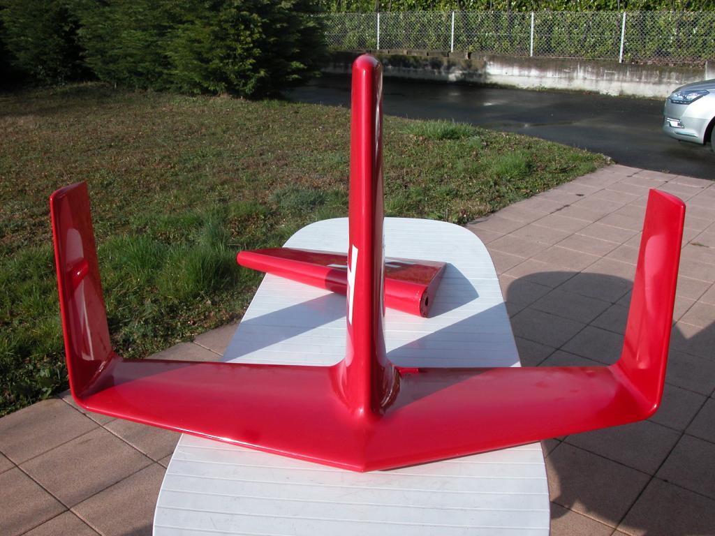

TNVD a écrit:
dérive pour 2em prototype (dérive fabrique a notre atelier)
Léonid tu fabriques pour MTO ?   j'ai le même sur mon MTO3
Le stabilisateur  MTO  10,3 kg
la dérive           MTO    2,2 kg
total                         12,5 kg
Le vol du biplace est prévu pour ce mois de mars!

si tu regarde bien rené il y a quelque différence !!
au moins il est plus sur que ca fonctionne !

Bonsoir Rene,
no, il sont diffèrent (nos vinglets et empennage sont un petit peux plus large et vinglets son pas droit si vous regarde de cote), mais oui, c'est possible monter notre dérive sur MTO sans beaucoup de modifications (je pense...)
combien pesé dérive et empennage de MTO ?

Bonjour Léon,
J avais aussi fait la remarque de la similitude de l empennage avec le MTO3, mais aussi le châssis.
Ceci dit, le MT est une belle machine et c est mieux de copier quelque chose de beau que le contraire.

TNVD a écrit:
Bonsoir Rene,
total                           12,5 kg
total                           12,5 kg
wow ! On a 10.5 et 2.5, donc 13kg - presque la mémés, mais notre est plus large

Je suis assez fier de mon empennage qui ne pèse que 10,5 kg en tout et sans moule complet.
C est l avantage de la construction Sandwich sous vide. La mousse fait 3mm tandis que les peaux ne font que 0,3mm d épaisseur.
